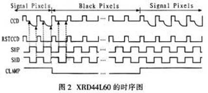

采用可编程逻辑器件(CPLD)技术和VHDL语言实现对CCD视频信号处理器件XRD44L60的控制,使其完成CCD视频信号的放大、噪声处理及数字化,并输出对应的数字信号。XRD44L60的工作时序需要根据具体的CCD器件来确定。下面以TCD1501D型CCD为例,介绍XRD44L60的工作时序。TCD1501D的工作频率为1 MHz,CCD输出信号周期为2μs,其外部时钟输入由有源晶体振荡器提供,频率为8 MHz。当CLK_POL为低电平时,XRD44L60的时序如图2所示。驱动脉冲包括CCD复位脉冲RSTCCD、相关双采样暗电平时钟SHP、相关双采样信号电平时钟SHD、相关双采样箝位控制脉冲CLAMP。

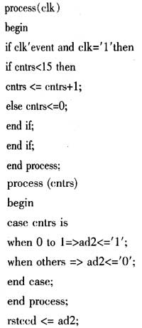

4.1 RSTCCD脉冲的产生
由图2可知,RSTCCD的周期为2μs,占空比为1:7。因此,可对输入时钟脉冲16分频,其高电平占2个周期的时钟脉冲;低电平占14个周期的时钟脉冲。当计数器计数到15时,计数器清零,重新计数,相关程序源代码如下:
4.2 SHD和SHP脉冲的产生
由图2判断出,SHD和SHP的周期均为2μs,占空比为1:1。因此,可采用上述方法获得这两个脉冲。
4.3 CLAMP脉冲的产生
CLAMP脉冲由CCD的输出决定,即当CCD的输出信号为像元信号时,CLAMP为高电平;当CCD的输出信号为暗像元信号时,CLAMP为低电平。

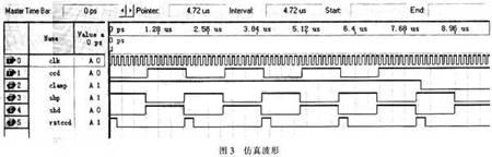

5 驱动脉冲仿真波形
该没计采用QuartusⅡ仿真软件进行仿真。仿真波形如图3所示。其中,CLK和CCD为输入信号;CLAMP,SHD,SHP及RSTCCD为XRD44L60的驱动信号。
