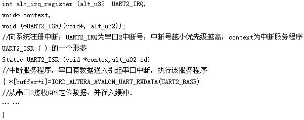

串口被当成字符设备,对其访问可以通过标准输入(stdin)和标准输出(stdio)来完成,也可以通过打开和写文件的方式,本系统采用直接访问寄存器方式,采用系统自动生成的访问宏,这样可以采用精简Newlib C,减少程序代码长度,并采用串口中断方式接收数据,NIOS II中使用中断首先要向系统注册,并且要打开硬件中断。中断采集GPS信号主要程序如下:
