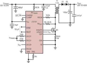

图1电路显示了LT3751的运作方式。其输出电压通过变压器的主端绕组检测。这种主端输出电压检测仅利用一个部件便保持了隔离作用,而且结构简单。输出电压在RVOUT引脚上被检测,并通过R8、R9和变压器匝数比的选择来调节。这一隔离电路运用片上差分 DCM比较器,以12~24V输入电压将一个电容器充至450V。
图1 具主端输出电压检测的LT3751应用电路
DCM比较器的差分工作模式允许LT3751准确地用400V甚至更高的电压工作。此外,需要VOUT比较器和DCM比较器实现4.75V的低输入电压,同时使用一个逻辑电平外置MOSFET。这允许用户接受一个极宽的电源范围。让LT3751作为一个电容器充电器工作仅需要5个外置电阻。输出电压跳变点(VOUT)可以用下述公式在50~450V范围内调节。
R9=0.98N/(VOUT+VDIODES)×R8
其中,N是变压器的匝数比,VDIODES是D1和D2的压降。
一旦达到已设定的输出电压跳变点,LT3751就停止给输出电容器充电。充电周期通过切换CHARGE引脚来控制。输出电容器的最高充电/放电速率受变压器中温度变化和外部 MOSFET功耗的限制。图1中,在没有空气流动的情况下限制变压器表面温度高于环境温度40℃需要平均输出功率低于或等于40W。
PAVE =1/2COUT·freq·(2VOUT·VRIPPLE-V2RIPPLE)≤40W

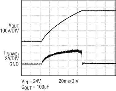

其中,VOUT是输出跳变电压,VRIPPLE是输出纹波电压,freq是充电/放电频率。通过让变压器体积加大和提供强制空气冷却,可以提高最大可用输出功率。对于输出电压高于450V的情况而言,必须用一个有更高匝数比和更高主端电感的变压器取代图1中的变压器。图2显示一个在不到100ms时间内充电到400V的100μF输出电容器的充电波形和平均输入电流。
图2 图1电路的充电波形

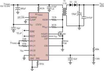

LT3751的另一个有用功能是在非隔离应用中将一个低压电源变换成一个高压电源。这是通过在输出电压到FB引脚和地之间设置一个电阻分压器网络来实现的。这使得LT3751作为一个稳压器工作。该方法允许更精细的输出电压调节和更低的输出纹波电压。通过运用一个光耦合器来闭合反馈环路,这个电路可以转换成一个具直接输出电压检测的隔离反激式电路。图3显示了LT3751作为一个非隔离转换器的情形以及有关的效率/调节曲线。效率在满负载时增加到88%,而且在5~100mA之间保持0.25%的负载调节。
图3 副端输出检测的典型应用电路和效率曲线

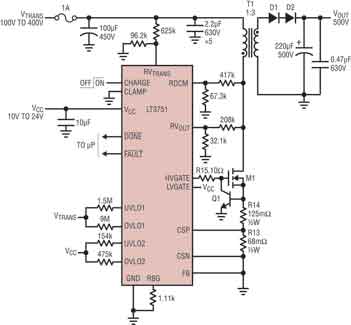

正如前面提到的那样,差分DCM和VOUT比较器允许该器件从高输入电压准确工作。图4显示了一个全波桥式整流离线电容器充电器。变压器提供主到副端隔离,输出电压在主端变压器绕组上检测。高于80V的输入电压需要在DCM和VOUT比较器上使用电阻分压器。图4所示电路工作在100~400V的DC输入电压下。
图4 100~400V输入、500V输出的电容器充电器
注意,增加R14、R15和Q1来保护外部M1 MOSFET,以免超过最大脉冲额定值。在通常情况下,该MOSFET漏极节点上存在的总等效电容必需要放电。由于这个节点最初可能被充电至超过400V,那么当FET首次接通时就会出现极大的电流尖峰,这可能永久性地损坏该FET。此时,可插入R14以设置最大电流尖峰:
ISPIKE=0.7/(R13+R14)=3.6A
