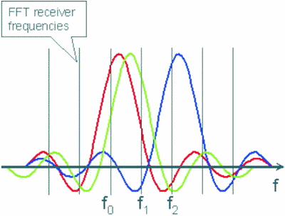

(5) 频率误差:频率误差可以用相对于频谱仪中心频率的载波频率误差来描述。收发信机间的频率误差将引起各个子载波频谱相对于接收机FFT频率的移动,产生载波间干扰(ICI),如图1所示。
图1 频率误差引起的载波间干扰

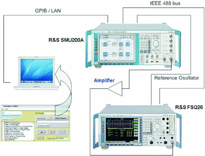

R&S公司为WiMAX功放测试提供了快速、准确的解决方案。测试设置如图2所示,主要包括3部分。
图2 WiMAX功率放大器测试解决方案
(1)信号源: 使用SMU200A及选件SMU-K49,或者SMJ100A及选件SMJ-K49,都可以方便地产生 802.16 -2004- OFDM、WiMAX 802.16e OFDMA 和WIBRO 信号。其中SMU200A除具有极佳的射频及基带性能外,还带有强大的衰落模拟功能,更适合研发使用。
(2)频谱仪:FSQ系列频谱仪及选件R&S FSQ-K92支持 802.16-2004-OFDM信号分析;或者使用FSQ及选件FSQ-K93支持WiMAX 802.16e OFDMA 和WIBRO信号的分析;也可选择FSL系列频谱仪及选件FSL-K92支持 802.16-2004-OFDM信号的分析。

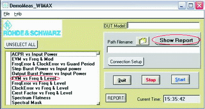

(3)外部PC软件DemoMeas_WiMAX:通过 GPIB 或 LAN 控制信号源(SMU200和SMJ100) 和频谱仪(FSQ和FSL) 。如图3所示,用户只需在左边栏目选择待测的参数,软件可自动完成测试所需的设置,而且同时生成测试报告。
图3 DemoMeas-WiMAX软件窗口
此外,对于OFDM、OFDMA和WIBRO三种标准,要求的测试参数有所不同,因此DemoMeas_WiMAX为用户提供的选择也有所差异(参考表1),它包括一系列的设置文件分别对应于这三种标准,用户可选择对上行(uplink)或者下行(downlink)进行测量,并可按需要编辑这些设置文件。
总之,作为无线测试领域的引导者,罗德与施瓦茨公司的WiMAX功放测试方案基于其性能优异的信号源和频谱仪,充分体现了自动化测试的优越性,具有简单,快速、准确的特点,极大的提高了用户的测试效率。
