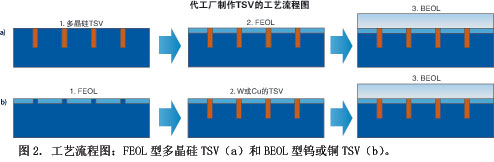

TSV可以在IC制造过程中制作(先制作通孔,viafirst),也可以在IC制造完成之后制作(后制作通孔,vialast)。在前一种情况下,前道互连(FEOL)型TSV是在IC布线工艺开始之前制作的,而后道互连(BEOL)型TSV则是在金属布线工艺过程中在IC制造厂中实现的。
FEOL型通孔是在所有CMOS工艺开始之前在空白的硅晶圆上制造实现的(图2)。使用的导电材料必须可以承受后续工艺的热冲击(通常高于1000℃),因而只能选用多晶硅材料。在BEOL过程中制造的TSV可以使用金属钨或铜,而且在通常情况下,制作流程处于整个集成电路工艺的早期,以保证TSV不会占据宝贵的互连布线资源。在FEOL和BEOL两种情况下,TSV都必须设计进IC布线之中。
TSV也可以在CMOS器件制造完成之后制作。在键合工艺之前完成,或者在键合工艺之后完成。由于CMOS器件已经制作完成,因此在通孔形成时晶圆不需要再经受高温处理,所以可以使用铜导电材料。很明显,制作这些通孔的空白区域需要在设计芯片时就予以考虑。
如果可以选择,无论是FEOL还是BEOL方案,只要是在晶圆代工厂制作TSV,都是相对简单的选择。BEOL互连层是一个拥有不同介质和金属层的复杂混合体。刻蚀穿透这些层很困难,而且是由不同产品具体决定的。在完整的IC制造之后通过刻蚀穿透BEOL层来制作TSV会阻碍布线通道,增加布线复杂性并增加芯片尺寸,可能会需要一个额外的布线层。既然诸如TSMC(中国台湾省台北)和特许(新加坡)等晶圆厂已宣称他们有意向量产化TSV制造,那么在IC制造工艺中制作通孔将成为一个更切实可行的选择。

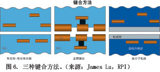

由于特征尺寸的限制,图6所示全部键合技术都需要特别光滑、平整和洁净的表面。尽管所有这些技术看起来都可行,但有一种趋势是转向使用金属-金属键合技术,因为这种技术可以同时实现机械和电学的接触界面。铜-铜键合直接铜键合工艺需要到在350-400℃温度下施加压力超过30分钟,接着在350-400℃下的氮气气氛退火30-60分钟。这一工艺需要高度抛光的铜表面并保持很高的洁净度。像EVGroup(奥地利St.Florian/Inn)和SUSSMicroTec(佛蒙特州,Waterbury)等厂商提供的商业化工具,需要在单个对准工具上装有多个键合头,才能得到可接受的产能。一种像Ziptronix(北卡罗来纳州,Morrisville)报道的称作直接键合互连(DBI)的工艺,据说可以大大提高这一产能。这种技术使用金属对TSV进行封帽,之后采用氧化物、金属同步CMP进行平坦化,经过专利保护的表面处理技术,可使用标准的键合/对准机在大气环境下1-2分钟内实现芯片或者晶圆的键合。在350℃温度下施加压力,在低CoO键合操作下可以获得了单一的金属界面。

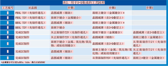

表2总结了九种不同的3D集成工艺流程,都对应从晶圆工艺一直到键合。
