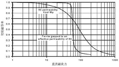

此外,电感磁芯材料也是选择电感时应该加以考虑的重要因素。常用的磁芯材料分为两大类,一类是粉状磁芯,以铁粉芯、High Flux高磁通磁粉芯以及Kool Mμ为代表;另一类是铁氧体磁芯。两种磁芯材料各有优缺点,设计人员在选择的时候,应根据成本、性能、尺寸等因素综合考虑进行选择。相对粉状磁芯电感,铁氧体磁芯的电感具有较低的磁芯损耗,同时具有较高的开关频率(高达MHz)。因此,铁氧体磁芯通常是此类应用的最佳选择。当然,铁粉磁芯也有其优越性,例如铁粉磁芯的成本相对铁氧体要低得多;另外,粉状磁芯的电感随着流过电感的直流偏置电流的变大要下降得缓慢些,相当于具有“软”饱和特性,而铁氧体磁芯的电感值在饱和以后就会迅速下降(见图1),因此在设计的时候需要留有更多的余量,防止电感出现饱和。如图1所示,粉状磁芯的电感值随着负载电流的增大下降相对缓慢。铁粉磁芯往往是用于一些对功耗要求不甚敏感,开关频率也不高(<200kHz),但注重成本的应用场合。
图1 铁氧体磁芯的电感值在饱和以后就会迅速下降

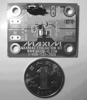

图2给出了MAX8640Z针对手机应用中SDRAM供电的应用电路,该电路设计能够输出1.8V电压,可提供100mA的最大输出电流。电容选择Taiyo Yuden的LB1608T1R0M或LBMF1608T1R0M,输入/输出电容选择TDK的C1005X5R0J105K,所有器件所占的总面积等于 2mm×2.1mm(SC70的尺寸)+1.6mm×0.8mm(电感的尺寸)+2×1.0mm×0.5mm(输入/输出电容的尺寸)=6.48mm2,比现有解决方案节省超过25%的面积。
图2 MAX8640Z针对手机应用中SDRAM供电的应用电路
