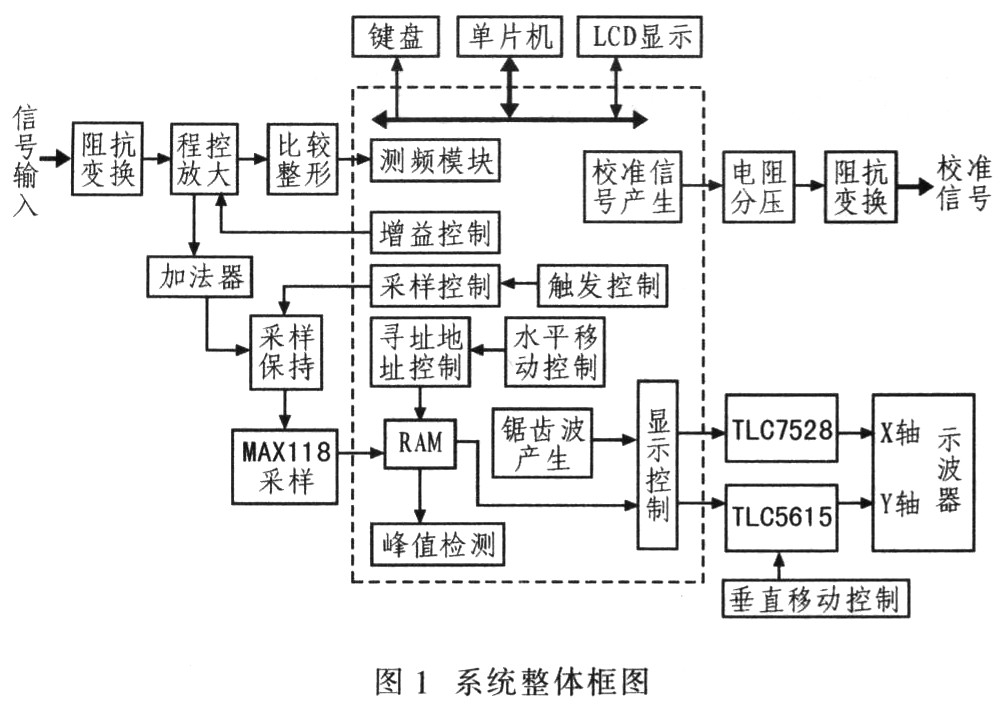

3 系统整体设计
信号经过阻抗变换网络和程控放大环节,幅度被调理到一定的范围内。调理后的信号输入到比较整形模块,将输出的等频率的方波信号送进FPGA内的测频模块进行频率测量;同时,调理后的信号经采样保持电路送入采样模块,用MAX118对频率小于和大于50 kHz的信号分别进行实时采样和等效采样。采集的信号存储在FPGA内部的双端口RAM中,并能在通用示波器中显示信号波形,并具有单次触发和连续触发、存储波形、波形水平移动、垂直移动、产生100 kHz校准信号等功能。系统整体框图如图1所示。

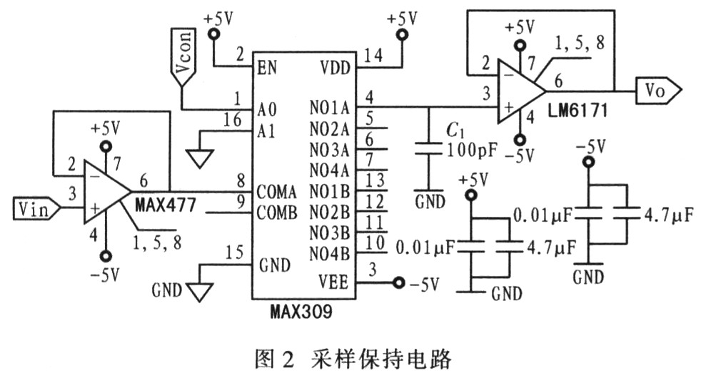

3.1 采样保持电路
采样保持电路如图2所示。当模拟开关导通时,输入信号Vin经过模拟开关对电容C1充电,充电结束后,Vc1=Vin。当模拟开关断开时,电容C1上的电压在一段时间内保持不变,电容的漏电越小,运放的输入阻抗越大,Vcl保持的时间越长。选择合适的保持时间。可保证采样时的A/D转换输入端信号稳定。
采用MAX309作为模拟开关,引脚A0和A1控制通道选择。使用模拟开关的NO1通道输出,将引脚A1接地,通过控制引脚A0的电平可控制信号是否能传输到后级LM6171的输入端。C1采用低漏独石电容,取100 pF;MAX309的导通电阻RON为60 Ω,RON与C1构成了一个一阶低通滤波器,截止频率
,10MHz的信号输入到采样保持电路,幅度不变。
前级的MAX477和后级LM6171接成高输入阻抗的射级跟随器,实现信号隔离。

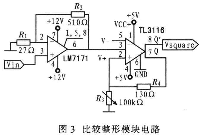

3.2 比较整形电路
采用TI公司的TL3116,典型传输延迟时间为10 ns。将其接为滞回模式,可以抑制噪声引起的误翻转。在比较器输入前级接一级增益为20的放大器。图3为该系统的比较整形电路。

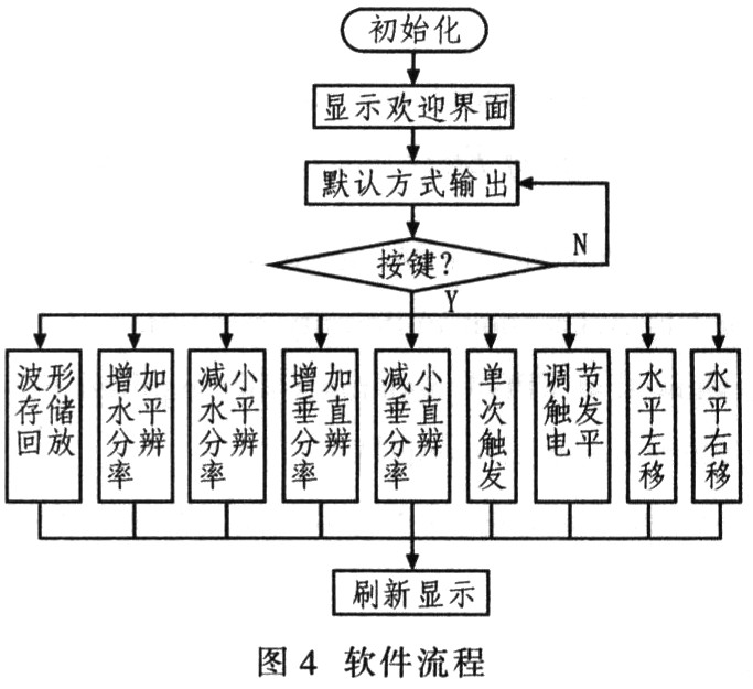

4 软件程序设计
该系统的软件设计充分利用模块化设计思想。该系统是单片机结合FPGA的控制系统,软件设计充分利用FPGA的强大逻辑和计算功能,完成采样时序的控制、数据存储、数据处理、幅度测量、频率测量、触发控制、水平移动控制等。单片机控制键盘、显示,并通过与FPGA的接口来实现不同功能。软件流程如图4所示。
