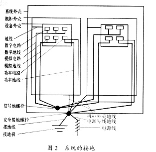

当多个设备组成一个系统时,系统的接地如图2所示。
系统的接地应当注意以下几点:
——参照设备的接地注意事项;
——设备外壳用设备外壳地线和机柜外壳相连;
——机柜外壳用机柜外壳地线和系统外壳相连;
——对于系统,安全接地螺栓设在系统金属外壳上,并有良好电连接;
——当系统内机柜、设备过多时,将导致数字地线、模拟地线、功率地线和机柜外壳地线过多。对此,可以考虑铺设两条互相并行并和系统外壳绝缘的半环形接地母线,一条为信号地母线,一条为屏蔽地及机柜外壳地母线;系统内各信号地就近接到信号地母线上,系统内各屏蔽地及机柜外壳地就近接到屏蔽地及机柜外壳地母线上;两条半环形接地母线的中部靠近安全接地螺栓,屏蔽地及机柜外壳地母线接到安全接地螺栓上;信号地母线接到信号地螺栓上;
——当系统用三相电源供电时,由于各负载用电量和用电的不同时性,必然导致三相不平衡,造成三相电源中心点电位偏移,为此将电源零线接到安全接地螺栓上,迫使三相电源中心点电位保持零电位,从而防止三相电源中心点电位偏移所产生的干扰;
——接地极用镀锌钢管,其外直径不小于50mm,长度不小于2.0m;埋设时,将接地极打入地表层一定深度、并倒入盐水,一般要求接地电阻小于4Ω,对于移动设备,接地电阻可小于10Ω。
