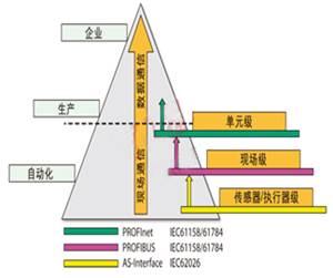

在过去的十年里,PROFIBUS 成为了全球现场总线技术市场的领头羊,其在提供现场级横向通信的同时,还可通过数个等级分层提供纵向通信。分层和协调配合工作的工业通信系统[例如:同时具有低层面 AS 接口连接和高层面以太网连接(通过 PROFInet)的PROFIBUS]可为生产过程各环节中的清晰联网提供理想的先决条件(请参见图 1)。
图 1 自动控制技术中的通信图解
传感器—传动器层级通信:二进制传感器和传动器信号通过传感器传动器总线进行传输,从而提供了一种数据和电量能通过一种共享的媒介进行传输的低成本且简单易行的技术。
现场层级通信:分布式设备(如 I/O 模块、变送器、驱动装置、分析设备以及电子管或操作员终端)通过一个功能强大的实时通信系统和自动控制系统进行通信。
光电元件层级通信:可编程控制器(如PLC 和 PC)之间不但互相通信,而且还通过使用诸如以太网、TCP/IP、企业内部互联网以及互联网等标准和办公室应用中的 IT 系统进行通信。

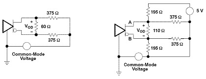

RS-485 将 VOD 定义为 –7V~12V 共模电压范围中 60-Ω 电阻两端的差动输出电压(请参见图 2)。PROFIBUS DP 主从通信协议测试规范要求,峰至峰差动输出电压VOD (PP) 应该介于 4V~7V 之间。大多数产品说明书都没有规定峰至峰值,而是规定了最小的零至峰值电压 VOD = ±2.1V,也就是 4.2 VPP。
图 2 施加一定负载的 RS-485 总线收发器与施加相同负载的 PROFIBUS 收发器的比较
将 VOD 定义运用于 PROFIBUS 负载
图 2 中左边的等效电路显示了一个 32 单位负载的 RS-485 总线,而右边的电路则显示了一个相同单位负载的 PROFIBUS 网络。等效电路的变化是由 PROFIBUS 标准的额外要求引起的,该标准要求必须在总线两端各提供一个上拉电阻和一个下拉电阻,以在出现一个总线闲置时保持差动电压。
高 VOD 提供了更大的噪声容限
5V 端接电压带来了 VOD 的正向偏移,从而将一个非对称波形带至接收机输入端。这种非对称性会导致接收机输出端上的占空比失真。占空比失真的程度取决于信号上升和下降次数,以及接收机的输入阀值。由于大多数 PROFIBUS 应用均处在嘈杂的工业环境中,因此非对称性还意味着一种逻辑状态的噪声容限比另一种特别关注的逻辑状态的噪声容限低。最终,驱动器必须要克服这种偏移,以满足 PROFIBUS DP 测试准则的要求,即要求总线电压振幅变化不超过 0.5V。
正是由于上述原因,PROFIBUS 驱动器规定的最小 VOD 值应大于 RS-485 应用中的典型值。

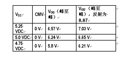

PROFIBUS 标准定义了 A 型线缆的规格(请参见 IEC 61158-2 的表 100),其将被用于 220Ω 总线终端。由于这种特有线缆阻抗值可以在 135Ω~165Ω 之间变化(在 20MHz 的带宽范围),而线缆末端的等效差动终端阻抗为 171Ω,因此阻抗不匹配所带来的反射和电源电压变化将使 VOD 超过表 1 所示的 PROFIBUS DP 测试准则规定的限制等级。
表 1 随着 Vcc 变化而变化的 VOD
因此,为了确保标准的兼容性,我们强烈建议将 Vcc 限制在 5V,并选择一条特性阻抗接近 165Ω 的线缆。
