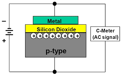

MOSCAP结构是在半导体制造过程中形成的一种基本器件结构(如图1所示)。尽管这类器件可以用于真实电路中,但是人们通常将其作为一种测试结构集成在制造工艺中。由于这种结构比较简单而且制造过程容易控制,因此它们是评测底层工艺的一种方便的方法。
图1. P型衬底上形成的MOSCAP结构的C-V测量电路
图1中的金属/多晶层是电容的一极,二氧化硅是绝缘层。由于绝缘层下面的衬底是一种半导体材料,因此它本身并不是电容的另一极。实际上,其中的多数载流子是电容的另一极。物理上而言,电容C可以通过下列公式中的变量计算出来:

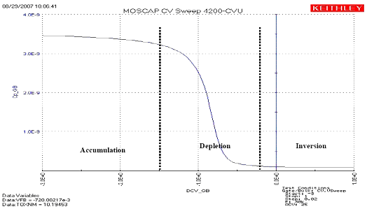

进行C-V测量时要在电容的两极加载直流偏压同时利用一个交流信号进行测量(如图1所示)。通常情况下,这类测量使用的交流频率范围从10kHz到10MHz。所加载的偏压作为直流电压扫描驱动MOSCAP结构从累积区进入耗尽区,然后进入反型区(如图2所示)。
图2. C-V测试中获得的MOSCAP结构的直流偏压扫描
强大的直流偏压导致衬底中的多数载流子在绝缘层界面附近累积。由于它们无法穿透绝缘层,因此当电荷积累在界面附近(即d为最小值)时电容在累积区达到最大值。如图1所示。从C-V累积测量可以得到的一个基本参数就是二氧化硅的厚度tox。
当偏压降低时,多数载流子从氧化层界面被排斥开,耗尽区形成。当偏压反相时,电荷载流子远离氧化层达到最大距离,电容达到最小值(即d为最大值)。根据这时的反型区电容,可以推算出多数载流子的数量。这一基本原理同样适用于MOSFET晶体管,只是它们的物理结构和掺杂更加复杂。
在偏压扫过这三个区的过程中还可以得到多种其他参数,如图2所示。利用不同的交流信号频率可以得到其他细节信息。低频可以揭示所谓的准静态特征,而高频测试则可以表现出动态性能。这两类C-V测试通常都是需要的。

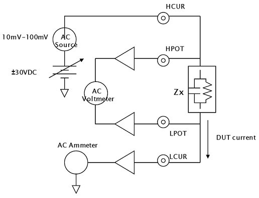

图3给出了基本C-V测量配置的框图。由于C-V测量实际上是在交流频率下进行的,因此待测器件(DUT)的电容可以根据下列公式计算得到:
CDUT = IDUT / 2πfVac,其中
IDUT是流过DUT的交流电流幅值,f是测试频率,Vac是测得的交流电压的幅值和相角。
换而言之,这种测试通过加载交流电压然后测量产生的交流电流、交流电压和它们之间的阻抗相角,最终测出DUT的交流阻抗。
图3. C-V测量的基本测试配置

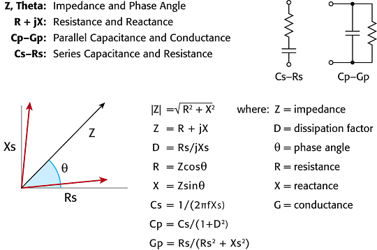

这些测量考虑了与电容相关的串联与并联电阻,以及耗散因子(漏流)。图4给出了这类测量可以测出的主要电路变量。
图4. C-V测量得到的主要电气变量

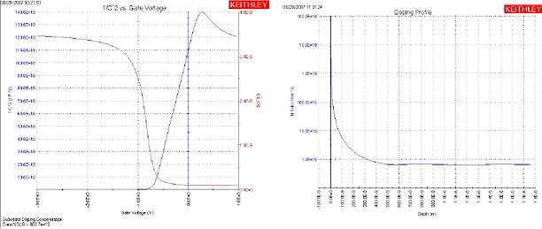

仪用软件应该包括无需用户编程可直接使用的测试例程。这些应该适用于大多数广泛使用的器件工艺和测试技术,即本文前三段中提及的有关内容。有些研究者可能会对一些不常见的测试感兴趣,例如对MIM(金属-绝缘体-金属)型电容进行C-V和C-f扫描,测量圆片上的互连小电容,或者对双端纳米器件进行C-V扫描。利用自动绘图功能能够方便的实现参数提取(例如,如图5所示)。
图5. 利用吉时利4200-SCS进行参数提取的实例表现了半导体的掺杂特征(左边的蓝线),它与1/C2 与Vg的关系呈倒数关系(红线)。右图给出了掺杂分布,即每立方厘米的载流子数与衬底深度的函数关系。
