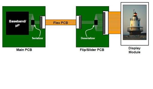

串行方案:
在串行显示方案中,在主PCB和翻盖PCB的数据通道上放置了一对器件。串化器位于主PCB上,将并行显示数据转换成串行数据流,并通过FPCB传送到解串器。根据所采用的串行化架构而定,可以把数个串行数据信号缩减为一对差分信号。解串器将串行数据流转换成驱动显示器接口的并行数据流 (参见图2)。
图2:串行实现方案。
并行方案和串行方案有着重要的差别,而正是这些差别使得串行方案得以减少链路功耗。在主PCB上使用一个串化器后,BP 输出驱动电路的要求就大大降低,这是因为串化器输入的驱动负载比并行显示器通道所需的低得多。采用串行接口后,BP还可降低输出电压,并允许串化器处理到显示器驱动电路的电平转换。例如,显示器工作电压为2.7V,BP可将输出到串化器的电压降至1.8V。然后,解串器将产生显示器所需的2.7V信号。
此外,大多数串行方案采用差分信令协议,类似于低压差分信号 (LVDS)。这种信号能大幅降低通过FPCB传送数据所需的电压振幅,还可减小信号链路的EMI。通过减小信号振幅,并因串行流中EMI减小而取消双重屏蔽FPCB,串行方案就可以降低功耗。
