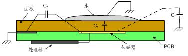

图1 ,传感器和处理器连接示意图
本设计使用电容传感器作为溢出检测的传感器。它安装在电磁炉表面的下方,引到处理器的输入管脚,如图1所示。在PCB板上放置一块铜箔作为电容传感器,并将这个传感器引入到PSoC CY8C22x45处理器的一个输入端。正常工作时面板上没有水,电容传感器感应出的电容是分布电容Cp。从处理器输入端观察,此时采集到的等效感应电容Cx即是Cp。对于固定设计其分布电容的数值也是相对固定的,包含很多耦合路径的寄生电容。如果有溢出物覆于电容传感器上,传感器则增加了一个对地的耦合路径产生的电容Cf,那么等效感应电容Cx数值随之增大。因此通过测量等效感应电容Cx的变化可以间接测量到Cf的变化,从而检测到炉具面板上是否有液体溢出。

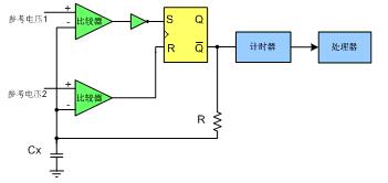

图2是采用松弛振荡电路用于检测电容相对变化,通过测量振荡电路的振荡周期从而确定电容的相对变化。振荡电路的基础是电阻R和感应电容Cx,另外有两个比较器和一个触发器共同构成松弛振荡电路。当触发器的 输出高电平时,通过电阻R对Cx充电,Cx的电压随之升高,当电平超过参考电压1时, 输出低电平。而后,电容Cx通过电阻R进行放电,Cx的电压随之降低,当电平低于参考电压2时, 输出高电平。振荡电路进入下一个周期。在触发器的输出端,可用定时器测量振荡电路的周期。当Cx变化时,振荡周期也随之改变。通过测量振荡周期的相对变化,可间接测量到感应电容的相对变化。

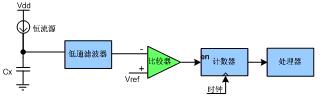

图3是逐次逼近式检测电容的原理框图。使用恒流源对被测电容进行充电,同时将被测电容的一端接入比较器的输入。开始时,Cx两端的电压小于Vref,比较器输出高,计数器开始计数。当Cx的电压大于Vref时,比较器输出低,停止计数。此时,计数器的数值反映了Cx的充电时间。使用相同的恒流源,不同的Cx能够产生不同的计数器数值。所以,通过计数器数值的变化能够检测感应电容的大小。

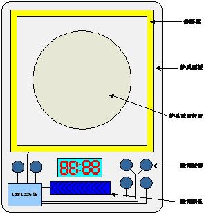

图6是基于CY8C22x45的电磁炉溢出检测设计方案示意图。该方案在电磁炉的面板下方安装了一圈金属物体作为电容传感器,并将其引到处理器的输入管脚。这个电容传感器可以为金属片、金属膜、金属镀层制成。由于此方案采用触摸按键和触摸滑条作为用户操作界面,因此可以方便的将溢出检测的电容传感器和主芯片连接。除此之外,主芯片CY8C22x45还完成状态显示,菜单操作,功率控制,蜂鸣器控制,系统保护等电磁炉的主要功能。
图6 ,电磁炉溢出检测设计方案示意图

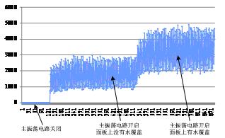

电磁炉工作的原理是产生大约20K电磁振荡信号,在铁质的锅底感应出涡流产生热量,所以在电磁炉加热盘周围放置环形的电容传感器必然会引入主振荡电路的干扰,如图7所示。图中开始的一段时间是电磁炉主振荡电路没有工作时采集到的数值,当主振荡电路开始工作时,可以看到采集到的数值有明显的交流干扰,在炉具面板上有水覆盖时,其采集数据的平均值比无水时有了一定幅度的提高。
图7 ,溢出检测传感器的采集数据
使用低通滤波器将采集的数据进行滤波,可以得到如图8的波形。此时可以将主振荡电路的交流干扰基本滤去。在电磁炉主振荡电路开始工作时,将将滤波后电容传感器数据记录下来,作为参考值,然后实时检测当前电容传感器的值。如果当前数值与参考值的差大于某个阈值,那么可以判定当前面板上有水溢出。由于电路和电容传感器的形状大小直接影响低通滤波算法和阈值的确定,因此这二者都通过实验方式取得。
