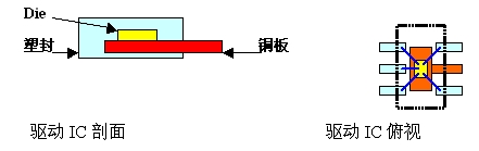

4. 驱动芯片的封装应有利于驱动芯片管芯的快速散热,如将管芯(Die)直接绑定在铜板上,并有一Pin直接延伸到封装外,便于直接焊接在PCB板的铜箔上迅速导热(图1)。如在一个类似4X4mm的硅片管芯上,要长时间通过300-1000mA的电流,必然有功耗,必然会发热,芯片本身的物理散热结构也是至关重要的。
