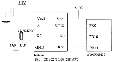

1.2 硬件电路设计
DSl302采用双电源方式,系统正常工作时由板载电源统一供电,当系统断电或复位时由板载电池供电,以保证时钟芯片始终处于运行状态。
微控制器AT9lRM9200的PBO、PBl0、PBll三个引脚用于与时钟芯片进行同步串行通信,因为这三个引脚在AT9lRM9200内部都是多功能复用的,所以在DSl302设备驱动程序的初始化代码中首先要把它们配置成通用I/O口。关于晶体振荡器,DS1302的芯片资料指出:32.768KHz的晶振可以直接连接到X1、X2引脚,同时外接晶振电路要有6PF的负载电容与内部震荡器配合运行。所以,在电路设计时X1、X2两引脚分别连接一个15pF的电容至地。硬件连接,如图1所示:

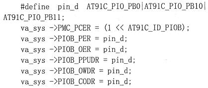

在DSl302_init()函数中除调用字符设备的注册函数外,还有一个重要任务,就是配置需要用到的三条I/0口线:PBO、PBl0、PBll。配置过程包括:B端口控制器时钟使能、通用I/O口使能、输出使能、上拉电阻使能、三个口线上的同步数据输出使能,另外通过置PIOB_CODR寄存器使三个引脚输出低电平。代码如下:
其中va_sys是一个结构体,包含了AT9lRM9200处理器内的全部寄存器,通过一条语句:AT91PS_SYS va_sys=(AT91PS SYS)AT91C_VA_BASE_SYS,把所有寄存器的最低地址赋给va_sys,这样结构体中的寄存器名称就和实际的地址对应起来了。注意:这里用到的地址都是经过映射过的虚拟地址,在实际运行中会通过处理器内部的MMU单元转换为实际的物理地址发往地址总线。上述代码中的AT91C_PI0_PBO等等是一些常数的宏定义用于寄存器赋值,比如:#define AT9lC_PIO_PBO(1<<0),它们定义在AT91RM9200.h头文件中。

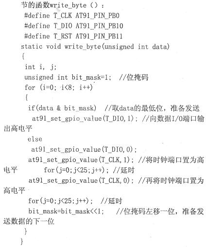

下面具体分析一下驱动程序中向DSl302发送单个字
代码中用到的at91_set_gpi0_value()函数定义在内核的Gpio.c文件中,最终是对10控制器的PIO_SODR(置位输出数据寄存器)或PIO_CODR(清零输出数据寄存器)赋值以使相应引脚输出需要的电平。

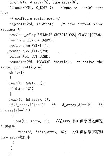

在Linux操作系统中,从$GPRMC数据帧中提取时间信息的代码如下:
程序首先打开串口,然后对串口参数进行配置,随后进入无限循环主体。这段代码是作为主进程的一个线程实现串口数据的接收,当串口接收缓冲区中无数据时,read函数阻塞。程序中只提取了时间信息,若需导航数据可以类似方法提取。
