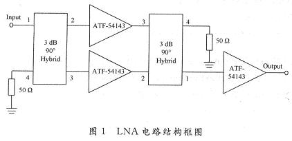

本文的LNA电路要求实现增益(30±1)dB,FN<1 dB,输入/输出的驻波小于1.5,OIP3>30 dBm,采用两级LNA电路级联构成。为了保证LNA电路端口驻波、放大器的稳定性和足够大的增益,前级电路采用平衡式结构,后级电路主要考虑端口驻波、线性和稳定性。LNA电路结构框图如图1所示,射频信号从耦合器1脚输入,功率平均分配到2脚和3脚,但是3脚的射频信号相位比2脚相位滞后90 °。如果上下两路LNA性能以及单板布局完全相同,那么两路LNA的反射系数也完全相同,且下支路的输入反射波相位仍然比上支路的输入反射波相位滞后 90°,即假设上支路的反射波相位为0°,则下支路反射波的相位为-90°。两路反射波经过3 dB耦合器到达1脚,上支路的反射波相位为θ°(假设1脚输入口和2脚耦合口之间的相移为θ°),下支路的反射波到达1脚后,相位变成θ-90°-90° =θ-180°,因此两路反射波在1脚完全抵消,从而保证Input输入驻波非常小。
同理可以分析输出端耦合器1脚输出驻波性能非常好,且输入/输出的反射波都消耗在两个50 Ω电阻上。采用平衡式LNA的最大好处是可以保证LNA单管在最佳噪声匹配的前提下获得非常优良的驻波性能。

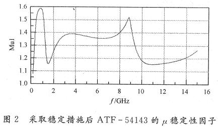

S参数仿真表明,ATF-54143在低频和高频下都容易自激,本设计采用在输入口和输出口分别加电容(或电感)和电阻串联到地的方式,形成低频端吸收式负载和高频端吸收式负载。稳定性改善后的μ稳定性因子如图2所示。

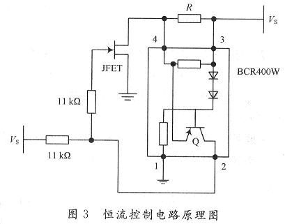

直流偏置电路由SIEMENS的BCR400W及外围器件组成,提供放大管恒定的工作电流,以稳定其DC工作点。现以电流增加时的闭环控制过程为例,给出恒流控制电路原理图如图3所示。
场效应管的漏极电流上升→BCR400W的4脚电位下降→BCR400W内部控制三极管Q的截止程度加深→BCR400W的2脚电位偏负→场效应管的栅极电位偏负→场效应管的漏极电流下降。
通过对ATF-54143的I—V特性和直流仿真,选择其典型的静态工作点Vds=4 V,Ids=60 mA。

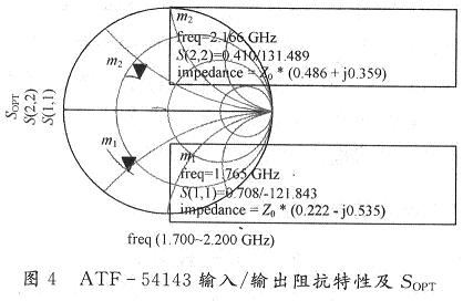

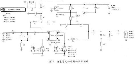

首先,通过器件模型得到图4所示的放大器单管在上述偏置条件下输入/输出的阻抗特性和最佳噪声反射系数TOPT;然后,通过Smith圆图辅以源、负载稳定判别圆、等增益圆和凡圆等使用集总参数元件粗略确定匹配网络如图5所示。再用ADS进行仿真优化,结合微带单枝节等分布参数元件得到较为精确的网络参数,满足LNA的性能指标,最后确定最终微带尺寸及选用特定模型的电感电容代替优化后的电感电容,前后级根据设计目标分别匹配。
因为基站性能指标对所用各器件的离散性指标要求极高,故此LNA的设计采用了Murata公司的高精度电感电容进行匹配。为了保证良好性能,PCB板材选用Rogers的RO4350。

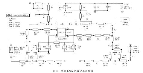

单级LNA电路仿真原理图如图6所示。

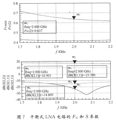

在工作频段内进行仿真和优化,平衡式LNA电路的FN和S参数如图7所示。

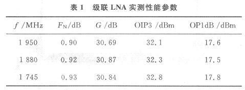

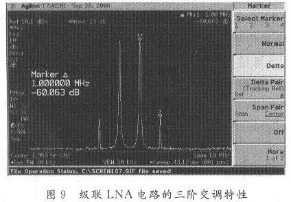

使用Agilent的噪声分析仪、矢量网络分析仪、信号源和频谱分析仪对所设计的LNA电路制成品进行实测,结果如图8、图9和表1所示。
4 结 语
设计的LNA电路具有增益高,FN小,频带宽,驻波小,线性好的特点,实测与仿真优化结果基本一致,并且由于其拓扑结构和匹配网络固定,可用于WCCA分布式基站多个频段,经过后续的WCCA(最坏情况电路分析)分析,更进一步验证其满足电路设计规格的要求。
