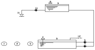

系统的结构图如下所示:
图1消防报警及处理系统结构图
主要组成部件有:
1上水箱。2下水箱。3上水箱水位传感器。4下水箱水位传感器。5上水箱供水泵A。6上水箱供水泵B。7 下水箱供水阀。8声光报警器。9排烟风机。10烟感和温感传感器。11 喷淋泵。12 喷淋头。

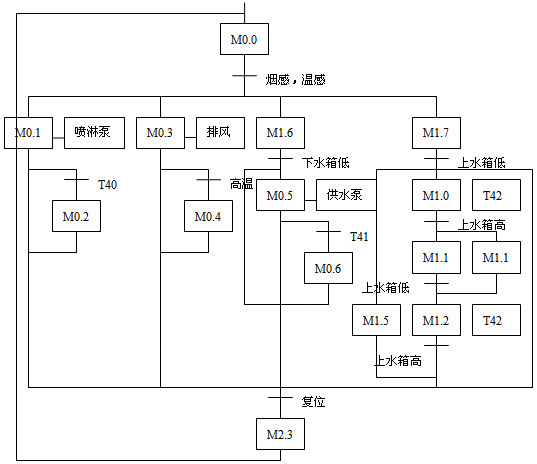

当系统上电后,烟感报警器或者温感报警器发出信号后,系统进入运行状态。
(1) plc控制打开喷淋泵,并计时10s。如果10s计时结束后,喷淋管道内没有水流产生(水流传感器的水流信号)。关闭喷淋泵,并打开喷淋泵的工作故障灯,等待工作人员检修。
(2) plc控制打开排烟风机,当高温传感器发出高温信号时,说明此时火灾建筑物内不可能存在人员幸存,如果保持排风机开启只能增加火力,因此需要关闭排烟风机。
(3)当上水箱处于低水位时说明需要进行补水,因此开启喷淋泵。喷淋泵的开启规则为:A,B泵交替开启。当上水箱达到高水位时关闭喷淋泵。其间打开A,B任何泵时都进行10s的计时,如果计时时间到,补水管仍没有水流产生(水流传感器的水流信号)时,说明水泵故障,此时打开A泵(或B泵)故障指示灯,并切换到B泵(A泵),同时进行计时,如果10s后无水流感应,再次打开本水泵的故障指示灯,切换到另外一个泵,如此循环。
(4)当下水箱水位为低时开启下水箱补水阀,同时计时10s。如果计时时间到,且下水箱补水水流指示无信号时开启下水箱补水阀故障指示。当下水箱水位为高时停止补水。
以上四步为并行。当上水箱和下水箱的水位均为满时按下复位按钮,系统回到初始状态。
4系统的SFC图如下图所示:
图2 消防报警及处理系统的SFC图

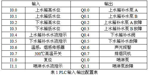

PLC输入/输出对应的控制量如下表所示:

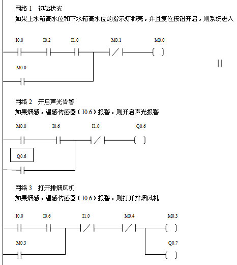

程序采用梯形图的形式,它沿用了继电器的触点和线圈等符号,图形表示易于理解。
部分梯形图程序如下: (由于篇幅限制,完整程序无法给出,需要者可向作者索取)

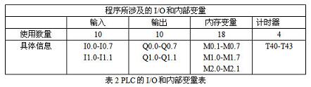

程序所涉及的I/O和内部变量如下表所示:

I0.6开→Q0.6,Q0.7,Q1.0亮(10秒后)→Q1.0灭→Q1.1亮→Q0.6,Q0.7亮 若I0.4开→Q0.6亮→Q0.7亮→Q1.1亮。若I0.6,I0.1开→Q0.6亮→Q0.7亮→Q0.0亮(10秒后)→Q0.0灭→Q0.1亮→Q0.2亮(10秒后)→Q0.1灭→Q0.2灭→Q0.1亮→Q0.3亮(10秒后)→Q0.1灭→Q0.3灭(如此循环)。若I0.6,I0.3亮→Q0.6亮→Q0.7亮→Q0.4亮(10秒后)→Q0.6亮→Q0.7灭→Q0.5亮→Q0.4灭。若I0.6开→Q0.6亮→Q0.7亮→Q1.0亮,若I0.7开→Q0.7灭。
