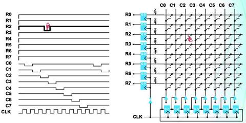

在图1中,垂直寄存器在每一列为每一行进行采样,水平寄存器组成了移位寄存器,阵列每次都被驱动为低电平。图中波形显示了没有触摸时屏幕是怎样解码的。当屏幕上没有点被触摸时,行探测信号保持高电平。当屏幕上第2行第2列被触摸时,导致第二行在C2采样期间被拉低。每次扫描显示屏时,I2C模块向处理器发送8字节数据。

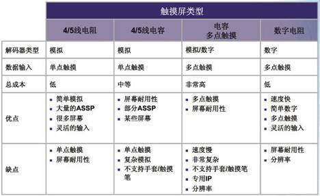

表1 触摸屏的优缺点

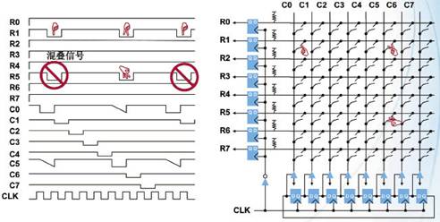

多点触摸解码是怎样工作的呢?图2中的波形显示了三个触点。图中的手指符号表示每一个触点是怎样映射到行列采样信号的。三个触点导致扫描期间出现3个低电平脉冲。在某些3手指触摸条件下,简单解码器会错误地报告出现混叠信号,而后者是不正确的触点解码。3个触点必须呈三角形,其中两个点共享一行,两个点共享一列。图中的红圈画线显示了混叠信号解码脉冲。

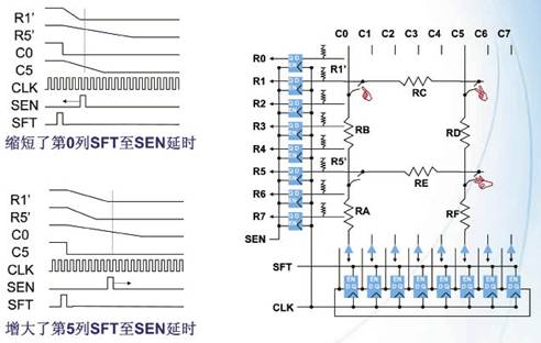

改进后的解码器电路可以减小甚至消除混叠信号。首先,我们要做的是时钟速率提高,通常将时钟速率提高10-100倍。在图3中,I2C时钟从100kHz提高到4MHz。增加了同步移位和采样使能信号(绿色)。 SFT是移位使能信号,SEN是采样时能信号。加入了时序控制模块,支持SFT至SEN延时调整(红色),支持移位使能信号对使能延时调整进行采样。时序控制模块能够减小移位使能采样,使能延时可以增大移位使能。采样使能延时独立地控制每一列、每一行延时。
图3 改进后的电路减小了混叠信号(1)

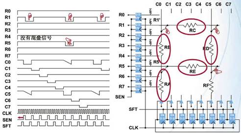

电路是怎样去掉混叠信号的呢?在实际系统中并没有调整时序,时钟更快一些。RA到RE详细显示了产生混叠信号的触摸屏通路,包括ITO走线阻抗、I到RE。I到RE详细阐述了产生混叠信号的触摸屏通路。由于采用了电阻,从手指触点1到混叠信号脉冲的延时比较大,因此,控制采样使能时序会忽略它。如左下部的箭头所示,通过改进采样使能信号,可以消除混叠信号。图5详细显示了延时和时序变化。时钟频率还是比实际例子慢,以方便理解该图。第0列和第5列的采样时序不同,以消除混叠信号。虽然C5 SEN信号比C0 SEN信号滞后,但还是比最初设计短得多。设计人员的目标是根据触摸屏和PCB特性,使每一列和每一行的采样时序足够长,能够正确采样真正的触摸;同时采样时序还要足够短,从而可以忽略混叠信号。利用MAX II器件的可编程能力,使用JTAG可以迅速重新配置设计或者动态进行控制,很容易对电路进行调整。
图4 改进后的电路减小了混叠信号(2)
图5 改进后的电路减小了混叠信号(3)

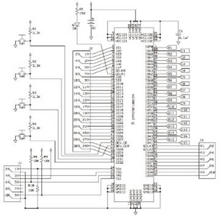

参考设计电路板非常简单(图6)。只需将MAX II器件直接连接至触摸屏的30个引脚,以及15×15 LED阵列。还有下载连接线J1,以及SPI或者I2C连接用的扩展插头J3。相对于I2C接口,LED阵列更容易进行交互式演示。
图6 演示电路板原理图

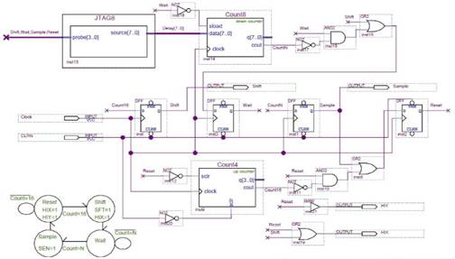

图7是MAX II电路结构图。它包括移位寄存器,含有来自时序控制模块的移位控制信号。时序控制模块还控制采样寄存器。为能够有效地演示时序变化的影响,将使用JTAG源探测特性Mega向导以及Quartus II和MAX II系列支持的源探测编辑器。
图7 MAX II电路结构图
如图8所示,时序控制模块有4个状态,显示在左下角。“复位”驱动所有引脚为高电平,建立时间为16个时钟周期。“移位”将列扫描移到左侧。“等待”是从移位到采样的可编程延时。JTAG8模块控制延时,是从JTAG电缆下载的8位数值,控制来自Quartus源探测编辑器窗口。它还对内部节点进行采样,以便在Quartus中实时读取。“等待”周期后,采样状态采集列数据。
