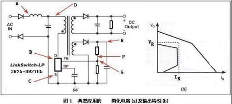

易于设计、外围元件数目很少的解决方案;原边电路控制器在负载超过峰值功率点时限制了输出电流,无需电流检测电阻;完善的故障保护—过热、短路及开环;可在通用输入电压范围(85VAC-265VAC)内操作;图1为典型应用的简化电路(a)及输出特性(b),突出的特点是节能技术:无需任何附加元件,轻松达到全球所有的节能标准;在265VAC输入时的空载能耗<150mW;开/关控制可在极轻负载时具备恒定的效率,是达到强制性CEC标准的理想选择。
⑵ LinkSwitch-LP的系统成本优势
从图1可知:频率抖动降低了EMI,采用简单的EMI滤波;电感既用于滤波又用于保险丝功能,见图1中A点部分;内部高压恒流源省去了启动和偏置电路,见图1中B点部分;内部电流检测电路省去了外围的电流检测电阻,见图1中c点部分;严格的器件参数公差,低的限流点,允许初级绕组上不使用箱位电路,见图1中D点部分;低成本的变压器反馈稳压,见图1中E点部分;输出电压由分压电阻决定,有精确的FB脚电压,见图1中F点部分;开/关操作不需要频率补偿元件,见图1中G点部分。针对有最低成本要求,且对恒压/恒流要求宽松的应用进行了优化。

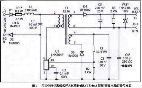

图2显示的是一个典型的用LNK564IC构成的6V 330mA恒压/恒流(CV/CC)输出电源电路的替代方案。以下对方案特点作一分析。
⑴ 输入电路
AC输入差模滤波可由C1和L1形成的极低成本的输入滤波器得以实现。LNK564的频率抖动特性省去输入pi(C、L、C)滤波元件,仅需要一个大容量电容。加上一个套管还可使输入电感L1既用作保险丝,又用作一个滤波元件。这一简单的滤波保险丝输入级更进一步地降低了
系统成本。另一个可选方案是用一个保险丝电阻RFl来提供保险丝的功能。
在某些应用中如果允许EMI的裕量较低及/或降低的输入耐浪涌能力,那么可以从中线上去掉输入二极管D2。在这类应用中,D1需要是一个耐压为800V的二极管。
⑵ 关于LNK564开/关控制
该设计采用简单的偏置绕组(T1脉冲变压器的1和2端)电压反馈方式,由LNK564进行开/关控制。当开关关闭时,由R1及R2形成的电阻分压器决定了脉冲变压器T1偏置绕组的输出电压。在V/I曲线[见图1(b)]上的恒压工作区域,LNK564器件使能/禁止开关周期以维持FB引脚的电压为1.69V。二极管D3及低成本陶瓷电容C3提供初级反馈绕组(T1/3.4)电压的整流滤波功能。当加重的负载超出恒定功率阈值,FB引脚电压开始随电源输出电压的下降而降低。内部振荡器频率在这一区域内线性下降,直到达到启动频率50%为止。当FB引脚电压下降到低于自动重启动阈值(FB引脚通常为0.8V,这相当于电源输出电压在1V到1.5V之间),电源将关断100ms,然后再重新开启100ms。它将会持续进行这一工作模式直到FB脚超过自动重启动阈值。这一功能在输出短路的情况下可降低平均输出电流。
该方案中,可将C3提高到0.47mF或更高来进一步降低空载耗。
由于LNK564中使用了限流调节技术从而使得限流点公差非常精确,同时采用较新的变压器结构技术得以在初级电路中实现无箝位电路的设计。峰值漏极电压在265VAC输入时可以控制在550V之下,对700V耐压(BVDss)的MOSFET管来说有非常大的裕量。
⑶ 输出整流管的选择
输出的整流滤波由输出整流管D4和滤波电容C5来实现。由于自动重启动特性,平均短路输出电流大大低于1A,因而可以使用低成本的D4整流管。输出电路只要能处理电源输出短路时的持续短路电流就可以了。二极管D4为超快恢复型二极管,用来优化输出V/I特性。备选电阻R3作为假负载,在空载输出时将输出电压加以限制。尽管存在这个假负载,空载能耗在265VAC时仍能保持在140mW左右的目标范围内。通过将R3的值提高到2.2kW或更高,就可满足更低的空载能耗要求,并同时可将输出电压限制在9V以下。如需要,可将备选的Zener(齐纳)嵌位二极管(VRl)安装在电路板的左侧的空白位置以便在开环情况下限制电源最大输出电压。

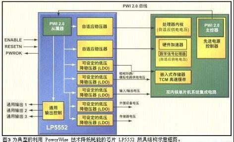

Power Wise接口(PW)可以支持智能的能源管理系统。Power Wise是一种针对系统整体需要的能源管理技术,确保以电池供电的电子产品可利用自适应电压调节(AVS)技术以及控制不同状态的切换。Power Wise技术采用闭环AVS系统搭配高速的串行电源管理总线,确保处理器无论在任何时候,以任何频率操作,都可采用最低的电压,以便将动态能耗降至最低。
Power Wise技术也可为处理器的电位提供偏压。由于供电电压Vdd已调低,以减少动态损耗,晶体管的阈值电压也必须调低,以确保驱动电压可以保持在较高的水平,但缺点是漏电与静态功率损耗会增加。只要为电位阱提供反向偏压,漏电便会减少。此外,以同—供电电压(Vdd)为例来说,也为电位阱提供正向偏压,以提高驱动电压。
可以支持Power Wise闭环AVS功能的标准系统配置必须有以下的基本元件:内置于处理器之内的先进电源控制器、设有PWI从属器的电源管理集成电路,以及将两者连接一起的双线PWI串行总线。电源管理集成电路负责为处理器提供电压,电压大小则由先进电源控制器内的PWI主控器负责调节,辨法是由主控器将有关的命令传往PWI从属器,再由相关的电路进行调节。
先进电源控制端负责接收主处理器的命令,为电压控制过程提供一个不受处理器影响的操作环境,以及实时跟踪逻辑电路的操作速度。先进电源控制器永远处于戒备状态,不断监测系统的一切参数,例如,系统温度、负载、瞬态、工艺及其他有关的变动都会受到监测。每当先进电源控制器收到有关频率即将转变的消息,便会先行做出研判,以确定若以新频率操作,系统最少需要多少供电才称为可稳定操作。整个过程由闭环电路负责监控,例如先进电源控制器先将电压调节命令经由PWI接口传送到PWI从属器,然后再由伺服装置将电压凋节到适当的水平。
其技术参数如下:LP5552输出数目为7;输出电压及电流有:2个降压稳压器为0.8v到1.235v输出电压,800mA的输出电流;5个降压稳压器为0.8v到3.3v输出电压,高达250mA的输出电流。输入电压范围为2.7V至4.8V。接口为PWl 2.0。封装为micro SMD-38。
