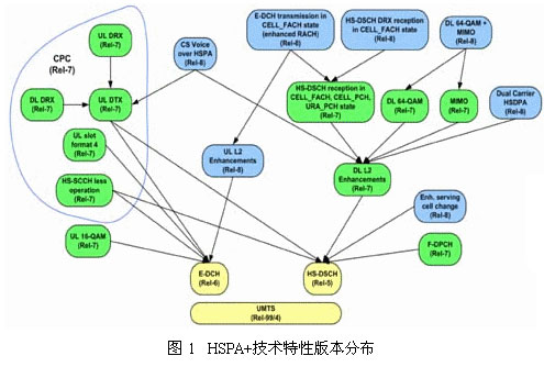

2 HSPA+主要技术特性和需求
HSPA+在3GPP R7版本开始定义,主要的特性分布在R7和R8两个版本中(见图1)。
UMTS的基站可以实现从HSDPA/HSUPA到HSPA+平滑的升级,目前国外有些WCDMA运营商已经开始部署HSPA+的网络,以提升用户的网络体验。综合考虑HSPA+技术特性演变的相关联性,实现的成本效益比和LTE技术的发展情况,HSPA+网络对已经定义的技术特性的支持有优先度的区分。当前计划部署或者已经部署的HSPA+网络多支持高阶的64QAM,增强的Cell FACH,层2增强和CPC等。罗德与施瓦茨的信号源SMx和频谱分析仪FSx系列已经可以提供基站上述特性的验证,并能提供MIMO衰落的仿真和多天线的分析。
相似的是,随着LTE试商用的逐步临近,各芯片厂商在HSPA+终端特性的支持上更多地采用遵从网络用户体验、平滑过渡的策略。HSPA+芯片的早期会支持下行64QAM,层2增强,增强的Cell FACH,CPC,上行16QAM,MIMO等主要特性。这些特性涵盖了HSPA+的协议栈和物理层的技术,因此涉及到了协议栈测试和RF测试。如何在芯片研发和生产的过程中对上述的特性进行一致性的验证,保证研发和生产的质量,成为了非常重要的任务。

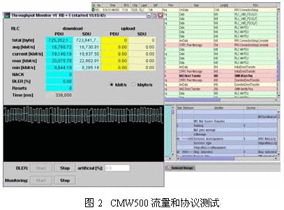

3.2 HSPA+协议测试
在协议测试这一块,目前CMW500已经可以支持层2增强,下行64QAM调制和增强的F-DPCH及CPC等。在MIMO的支持上,虽然受制于终端的缺失,但CMW500仍可率先支持(见图2),从而为HSPA+芯片的早期研发保驾护航。
目前,全球认证论坛(GCF)在WI-67,WI-68,WI-069和WI-070分别定义了MIMO,层2增强,64QAM,CPC中的测试用例。其中,WI-68,WI-069和WI-070已经全部冻结,而WI-067 MIMO部分的用例处于进行当中。目前,已经可供认证的有WI-068。CMW500是当前惟一的一款被GCF认可的平台。
此外,对于HSPA+协议栈的研发测试,CMW500可以提供基于C++的MLAPI测试环境,允许客户自由方便地创造任意的测试场景,甚至模拟HSPA+真实网络下的性能状态。HSPA+高速的流量测试甚至各种切换状态可以基于上述测试环境快速实现。

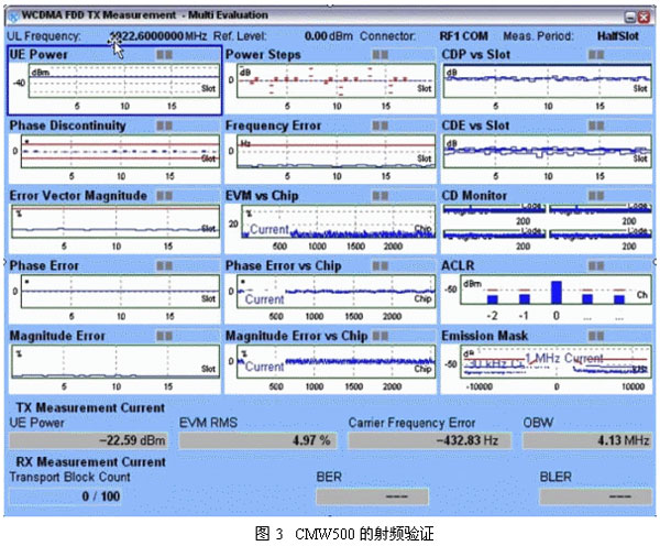

3.3 HSPA+射频测试
通过添加合适的软件,CMW500还可以完成HSPA+射频的验证(见图3)。正如上文提到的,3GPP 34.121-1 R7以后不仅定义了新的参考测量信道,更重要的是针对HSPA+技术的特点,引入了新的发射机和接收机测试及性能用例。而CMW500单机可以完成基于 HSPA+上述特性的发射机和接收机的验证。目前,CMWW500同样已经支持MIMO。
对于,HSPA+具体射频测试而言,仍然分布在3GPP 34.121-1 R7以后的5,6,7,9,10章节。HSPA+测试模式和业务流下的吞吐量通过界面同样可以得到快速测量。
目前,GCF在WI 069/070/067也分别定义了用于下行64QAM,CPC和MIMO的射频认证用例。在单台CMW500的基础上,罗德与施瓦茨公司可以为客户提供系统的一致性测试方案。无论是原来的TS895x客户、还是新客户,都可以非常轻松地升级或搭建用于R7-LTE的一致性测试系统,以提供更多测试用例的覆盖和满足更高的测试需求。罗德与施瓦茨结合TS895x系列十多年的经验和用户反馈,为客户提供的R7-LTE(TS8980)具有更好的用户体验和性价比。

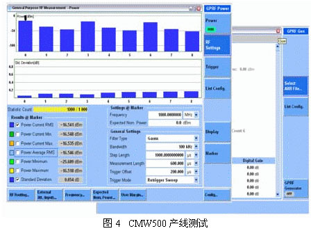

3.4 HSPA+产线测试
对于HSPA+的产线测试,CMW500同样可以提供卓越的性能(见图4)。先进的DSP处理能力和算法,配以强大的列表模式,Multi- Evaluation功能及业界创新的Multi-Evaluation列表模式,为产线的校准和综测提供了极大的灵活性和业界领先的速度。
目前,无线终端的发展越来越复杂,要求支持多标准、多频段,而其中包含蜂窝技术标准(如GSM/(E)GPRS,UMTS/HSPA,cdma2000 /EV-DO,TD-SCDMA等)和非蜂窝技术标准(如BT,WiFi等)。如何减少一款终端总的校准和综测时间,是测试平台应该考虑的问题。 CMW500本身具有领先的通道设计,允许TX和RX并行校准过程中通路的自动切换,并可对HSPA+终端带有其他蜂窝和非蜂窝标准同时进行平行测量,甚至可以是多个终端,从而使用户从单一模式的耗时关注转向整体时效比的非凡体验。
