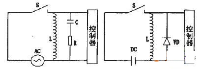

除采用滤波器和控制器良好接地来抑制干扰外,还可考虑以下抗输人干扰的措施。在输入端有感性负荷时,为了防止反冲击感应电动势,在负荷两端并接电阻和电容(为交流输人信号时)见图1,或并接续流二极管(为直流输人信号)见图2。交疏输入方式时,电阻、电容的选择要恰当,才能起到较好的效果。负荷容量在1OVA以下一般选0。1μF、120Ω;负荷容量超过1OVA则选用0。47μF、47Ω比较合适。如果与输人信号并接的电感性负荷较大时,使用继电器中转效果更好。防感应电压的措施K DA。输人端并接浪涌吸收器;②在长距离配线和大电流场合,感应电压大,可用继电器转换。

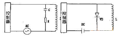

输出信号干扰的产生:感性负荷场合,输出信号由OFF变成ON时产生突变电流,从ON到OFF时产生反向感应电动势,所有这些,都可能产生干扰。防止干扰的措施:
(1)交流感性负载,在负载的两端并接R,C作为浪涌吸收器。交流220V电压功率为400VA左右时R,C的值分别为47Ω,0。47μF,R,C越靠近负载,其抗干扰效果越好,见图3,
(2)直流负载场合,在负载的两端并接续流二极管,见图4,二极管也要靠近负载,二极管的反向耐压应时负载电压的4倍。
控制器将开关最输出的场合,不管控制器本身有无抗干扰措施,都最好采取图3(交流负载)和图4(直流负载)的抗干扰对策。在开关时产生较大干扰的场合,交流负载可使用双向晶闸管输出模块。在控制盘内用中间继电器进行中间驱动负载的方法时很有效的。对于电子设备的抗干扰技术,主要原则是抑制于扰源,PLC可编程控制器输出信号的干扰,可通过良好的接地引人大地,从而减少干扰的影响。
