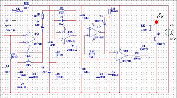

“热释电人体红外传感器”是一种新产品,电子仿真软件MultiSIM的元件库中没有。我们知道“热释电人体红外传感器”是一种能接收人体发出的微弱红外线,然后将它转换成微弱电信号的一种器件。既然我们知道了它的工作机理,很简单,我们可以用一个开关来代替它。将开关和电源连在一起,开关打开时表示电路没有接收到信号;开关闭合一下随即打开,表示电路已接收到人体走动的红外线信号,并已转换成电信号被接收,电路会动作,或控制的节能灯亮了,或控制的继电器闭合了等。图一是“热释电人体红外感应节能灯”的虚拟仿真电路,读者可以去试一下,开关J1闭合一下随即打开,看红色指示灯是否会亮一段时间,然后自动熄灭。在实际电路中,电路是控制交流灯泡的,这里采取了用红色指示灯来代替的变通方法,一般来说只要虚拟仿真成功了,做成实物也就没有大问题了(注:图中电阻R19是为了仿真时红色指示灯发光稳定添加的,实际电路可以不用;图一是在Multisim10软件下做的仿真,读者完全可以在Multisim7或 “汉化特殊版Multisim8.3.30”软件下实现)。

同样地,电子仿真软件MultiSIM的元件库中也找不到光敏电阻。比如图一的实际节能灯电路,要求天黑以后工作,白天不工作。这时在实际电路中就需要接上光敏电阻,光敏电阻接收到光照时,阻值降低,如MG45-13型光敏电阻亮阻≤5KΩ;相反,光敏电阻在黑暗中时,阻值升高,如MG45-13型光敏电阻暗阻≥5MΩ。既然知道了光敏电阻这一特性,我们就可以用两个电阻来分别代替它进行电路虚拟仿真。在图1的运放第9脚接一个5.1MΩ电阻到地,表示黑夜,接在此处的光敏电阻对原电路仿真没有任何影响,即开关J1闭合一下随即打开,红色指示灯会亮一段时间,然后自动熄灭;将接在此处的电阻换成 5.1KΩ,表示白天,则开关J1闭合后红色指示灯始终不会亮。

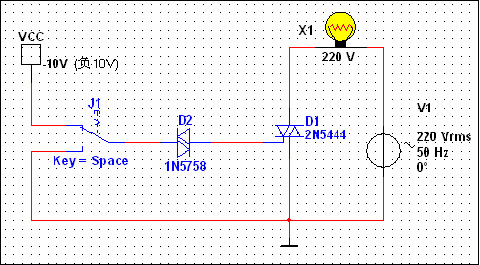

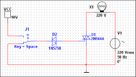

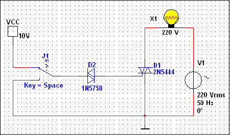

上述节能灯电路实际应用时,是用双向晶闸管来控制交流灯泡的亮和灭的,可以在电子仿真软件中搭建如图2所示虚拟仿真电路。先用“+10V”电源控制交流灯泡X1的发光如图3所示;再用“–10V”电源控制交流灯泡X1的发光如图4所示。以上虚拟仿真结果,实现了用双向晶闸管来控制交流灯泡发光的实验验证。实际上,双向二极管是受交流电的正、负半周电压控制的,这里也可用正、负直流电压来代替仿真,效果是一样的。

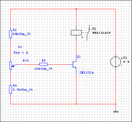

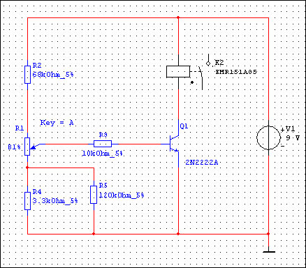

同样地,电子仿真软件MultiSIM的元件库中也找不到热敏电阻。热敏电阻特性和光敏电阻相似,有负温度系数和正温度系数之分,如图5所示为一用负温度系数电阻控制电路,图中以普通电阻R4代替热敏电阻,打开仿真开关,当温度正常时,晶体管不工作,继电器K2常闭触点吸合,控制加热器加热;假设温度升高,负温度系数热敏电阻阻值减小,我们再用一个普通电阻R5并联到电阻R4上,模拟负温度系数热敏电阻阻值减小,这时再打开仿真开关,继电器K2常闭触点分开如图6所示,控制加热器停止加热(注:图5和图6是在Multisim7软件下做的仿真)。
