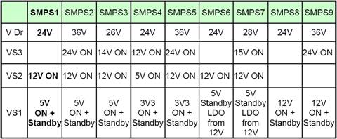

本参考设计提供充足的灵活性,配合多种输出配置,而只须对BOM作简单调整。NCP1351B反激设计能够灵活的支持多达4个独特电压输出。本参考设计所使用的标准配置(SMPS1)拥有5 Vdc和12 Vdc输入,以及24 Vdc电压输出。表2中列出了多种可选配置,能够用于配合不同的电源机制。
表2,反激转换器段标准及可选输出电压配置

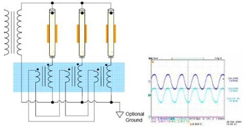

3) CCFL驱动及电流平衡
必须仔细考虑CCFL灯启动及电流平衡,从而拥有可靠的背光系统。本参考设计中使用的JIN平衡器(balancer)解决方案能够提供极佳的灯电流平衡功能,同时还结合频率扫描(frequency sweeping)j启动技术 ,确保可靠的灯启动。JIN平衡器基于平衡变压器的电磁耦合原理,产生额外的校正电压给灯,从而均衡灯电流。这平衡器网络的基本配置如图1所示。平衡器次级绕组的串行回路均衡了初级端电流,并提供灯电路之间的耦合机制。有了这样的耦合机制,如果其中某个灯未启动,已经启动的灯的能量将自动耦合至未启动灯电路的初级绕组,从而增加灯电压,帮助其启动。如图1所示,平衡器网络的绕线配置是一致的,而不管灯数量是多少。此外,一种类型的平衡器变压器能够适应几乎所有灯尺寸。这些特性使JIN平衡器解决方案能够非常灵活地用于CCFL逆变器应用。
图1,JIN平衡器网络的基本配置及波形图。

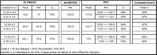

本参考设计的重点在于以高能效的架构提供极佳的参数性能,这架构在所有电源转换段的工作损耗都较低。下面的表3中介绍了一些典型的性能数据,其中反激及PFC段的负载为不同测试负载条件下的负载。逆变器能效为估计值,因为直接在高压灯上精确地测量输出功率非常困难,而且精度不够高。在典型负载条件下,PFC在完整线路输入范围下的能效高于95%,反激转换器在37 W典型负载配置下的峰值能效为78%。顾及根据所采用的交
叉稳压技术的不同5 V和12 V输出上出现的额外损耗,这个数值可谓相当不错。逆变器的能效得到的优化,这要归因于全桥零电压开关拓扑结构将开关损耗减至最小。支撑它的一项论据是这样的事实:全桥MOSFET使用表面贴装DPAK器件,不需要任何额外散热片。
表3,安森美半导体高压LIPS液晶电视电源参考设计的总体能效性能。

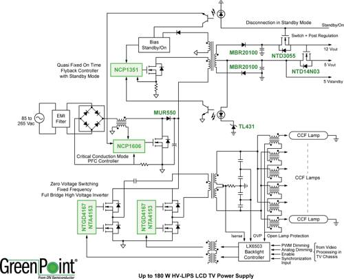

总的来看,安森美半导体这款32英寸高压LIPS液晶电视电源参考设计采用优化的架构,具有极高的能效及极低的待机能耗,符合各种能效规范的工作能效、最大工作能效及待机能耗要求。本参考设计的功能框图如图2所示。
图2,安森美半导体32英寸高压LIPS液晶电视电源参考设计功能框图
