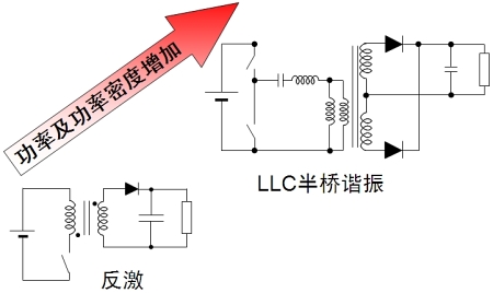

安森美半导体在AC-DC电源供电的LED照明应用中,提供各种离线控制器及功率因数校正(PFC)控制器,并配合隔离及非隔离要求提供不同的LED应用方案。在交流线路电压与LED之间没有物理电气连接的隔离应用中,常见的拓扑结构有反激(Flyback)及双电感加单电容(LLC)半桥谐振。不同拓扑结构适合于不同的功率范围或是用于满足特别的设计要求。例如, 反激拓扑结构是小于100 W的中低功率应用的标准选择,而LLC半桥拓扑结构是大功率和高能效的首选方案。
图1:不同功率范围的隔离型拓扑结构

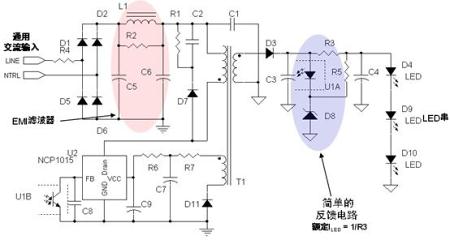

这类应用中可以采用安森美半导体的NCP1015自供电单片开关稳压器。这颗器件集成了固定频率(65/100/130 kHz)电流模式控制器和700 V的高压MOSFET,提供构建强固的低成本电源所需的全部特性,如软启动、频率抖动、短路保护、跳周期、最大峰值电流设定点及动态自供电功能(无需辅助绕组)等。图3显示的是NCP1015在隔离型1 W-8 W范围AC-DC LED照明应用的电路示意图。值得一提的是,NCP1015同样可用于非隔离型(电路中不含高频变压器)1 W-8 W范围的AC-DC LED照明应用,电路中可以采用抽头(tapped)电感来提高MOSFET工作的占空比,并改善系统能效及电路性能。
图3:安森美半导体8 W LED驱动应用电路示电图(输入电压为85至264 Vac)

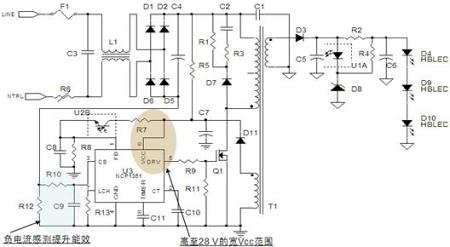

相应地,在8 W-25 W AC-DC LED照明应用中,我们考虑两种情况,一种是应用没有功率因数要求,即不需采用PFC控制器,另一种是要求采用PFC控制器。在不需要PFC的应用中,我们假定输入电压规格为90"132 Vac或180"264Vac(或通用输入),能效达85%,提供短路保护及开路保护等保护特性,输出电流为350 mA、700 mA及1 A恒流,相应地可以采用安森美半导体的NCP1028或NCP1351。其中,NCP1028是一款增强型单片开关稳压器,适用于在通用主电源输入的应用中提供数瓦至15 W的输出功率。NCP1028的导通阻抗比NCP101x更低,提供800 mA峰值电流,具备NCP101x的诸多特性,此外还提供过功率保护、内置斜坡补偿及输入欠压保护等特性。NCP1351则是一款固定导通时间、可变关闭时间脉宽调制(PWM)
控制器,适用于成本至关重要的低功率离线反激开关电源应用。这颗器件支持频率反走,还具有闩锁输入、自然的频率抖动、负电流感测及扩展的电源电压范围等特性。图4显示的是90至264 Vac输入条件下基于NCP1351的8 W-25 W LED照明方案。
图4:基于NCP1351的8 W至25 W AC-DC LED照明应用电路示意图。

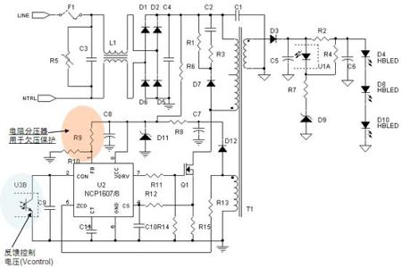

需要PFC的8 W-25 W AC-DC LED照明应用中,假定输入电压规格为90至264 Vac,功率因数高于0.9,能效达80%,提供短路及过功率保护,输出电流同样有350 mA、700 mA和1 A等不同选择。在这类应用中,可以采用安森美半导体的NCP1607或NCP1608 PFC控制器。NCP1607是一款高性价比的临界导电模式(CrM) PFC控制器。这颗器件与业界标准引脚完全兼容,简化工程师的设计。可调节的过压保护(OVP)及环路开路保护等功能也增强了设计灵活性及强固性。图5展示的是NCP1607/NCP1608在85至135 Vac或185至264 Vac输入条件下的LED照明应用方案。
图5:基于NCP1607/8 PFC控制器的8 W-25 W AC-DC LED照明应用示意图

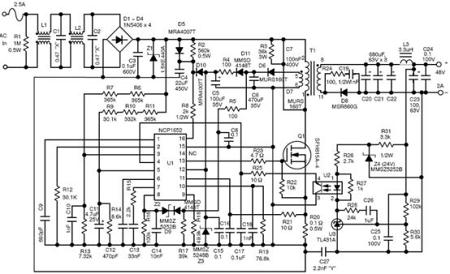

例如,在50 W-150 W的AC-DC LED应用中,既可以采用NCP1652这样的改进型单段式PFC控制器,也可以结合采用NCP1607/8 PFC控制器及NCP1377准谐振(QR)模式PWM控制器。其中,NCP1377结合了真正的电流模式调制器和退磁检测器,确保任何负载/线路条件下提供完整的CrM工作,并确保最低的漏电压开关(准谐振工作)。NCP1652驱动带有可编程死区时间的信号,支持有源钳位或同步整流,提供优化的能效。这颗器件还具有输入欠压保护、过压保护、过流保护等保护特性,支持频率抖动、跳周期及临界导电模式(CrM)/不连续导电模式(DCM)工作。基于NCP1652、采用85至135 Vac或185至264 Vac输入的50 W-150 W AC-DC LED方案的示意图如图6所示。
图6:基于NCP1652单段式PFC控制器的50 W-150 W AC-DC LED方案。

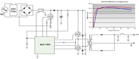

50 W以上功率的AC-DC LED照明应用如果需要更高能效的LED电源,则需要高能效的LED照明拓扑结构,往往从反激式拓扑结构转向谐振半桥拓扑结构,以充分发挥零电压开关(ZVS)技术的优势。NCP1396及NCP1901均是安森美半导体开发的LED电源用高能效半桥谐振方案。图7显示的是基于NCP1901的最新型PFC+谐振半桥LED驱动器方案,输入电压为90至264 Vac,功率100 W至300 W,其中半桥段工作在固定频率以及固定占空比,用于降低开关损耗。
图7:基于NCP1901的100W-300 W AC-DC LED照明方案

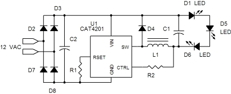

其中,在1 W-3 W DC-DC LED照明应用中,可以采用安森美半导体的CAT4201降压LED驱动器,这颗器件兼容于12 V及24 V系统,提供达350 mA的LED驱动电流,能够在24 V系统中驱动7个串联的LED,能效高达94%。这颗器件采用有专利的开关控制架构,帮助降低系统成本,支持CrM工作并提升能效。CAT4201还提供限流、热保护及LED开路保护等全面的保护特性。这颗器件在1 W-3 W DC-DC LED应用中的电路示意图如图8所示。
图8:基于CAT4201的1 W-3 W DC-DC LED方案。

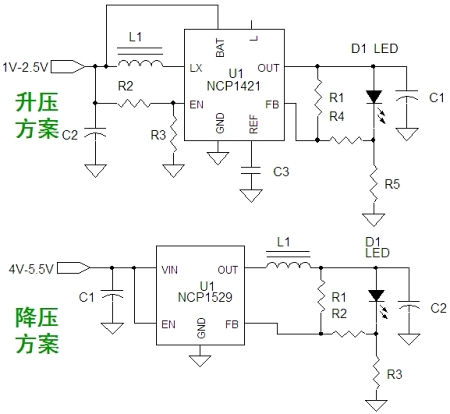

手电筒DC-DC LED照明方案包括升压型及降压型两种。1 W-3 W的升压型DC-DC LED手电筒应用中可以采用带真关闭功能的NCP1421升压DC-DC转换器,而1 W-3 W的降压LED手电筒应用中可以采用NCP1529低压降压转换器,二者的应用示意图见图9。
图9:基于NCP1421及NCP1529的LED手电筒升压和降压方案
