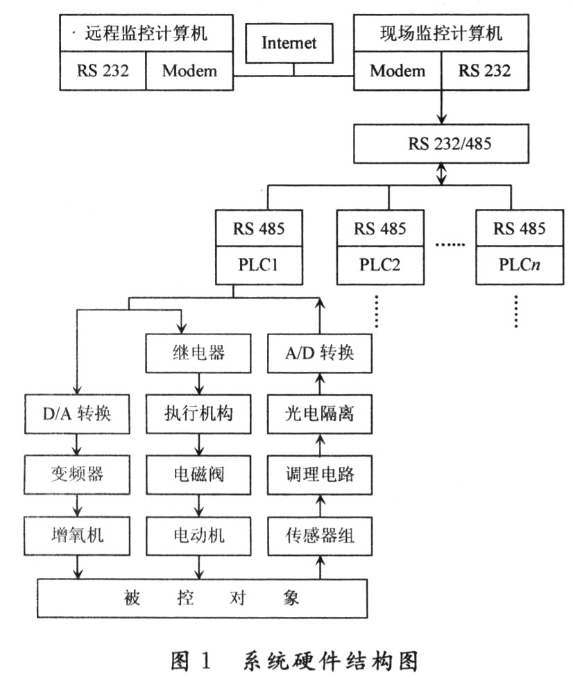

在水产养殖中的远程监控系统主要是以水的温度、PH值、溶解氧和水位等为监控对象,通过RS 485把现场监控计算机与现场监控仪连接起来,并通过Internet(或GPRS、无线、拨号上网)连接远程监控计算机和现场监控计算机,从而使远程监控计算机能够随时监控现场实时状况。整个系统的硬件结构如图1所示。
远程监控计算机监视被控对象的现场参数变化情况和查询部分历史数据;现场监控计算机根据远程监控计算机用户的要求向远程发送检测到的实时数据和对现场监控仪的自动化监控;现场监控仪的核心是可编程控制器(Programmable Logic Controller,PLC),实现对被监控参数的测量。分别由被控参数对应的传感器检测被控对象的实际数据,由调理电路放大,经过隔离电路和A/D转换以后上传至PLC,经PLC中的PID控制器计算出系统的控制量,控制量再由PLC的D/A转换模块或PLC的I/O口向执行机构发送控制信号。

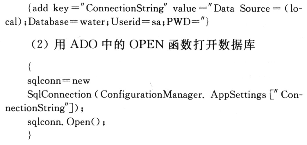

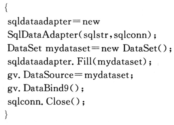

现场监控计算机采集到的各种参数以数据库的形式存放于Web服务器或数据库服务器上,通过相应的脚本语言的编写将这些信息放到Web页面上,提供给登录的用户实时监控。本系统中采用ASP.NET来实现Web动态网页的编写,并采用其中的ADO来实现数据库的访问,其相应的脚本程序分析如下:
(1)在Web.Config文件中配置数据库连接的字符串
(3)将查询结果集中的数据通过绑定到GridView控件显示出来
