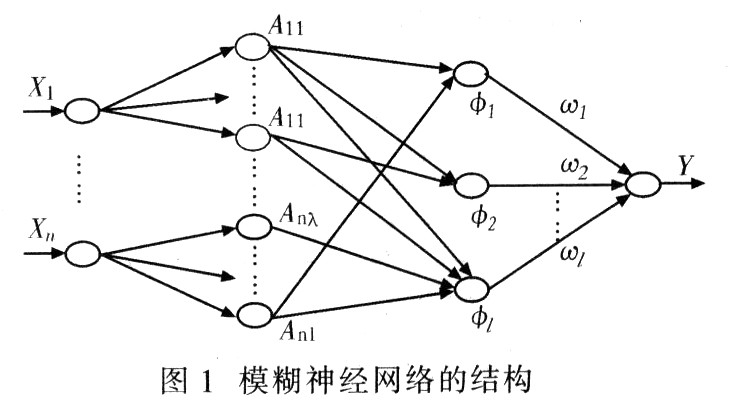

2 模糊神经网络系统结构
模糊神经网络具有很多种结构和算法,对于不同控制对象,综合考虑运算速度和精度,模糊神经网络结构也有所不同。由于该实现方法没有实际控制对象,为了说明在PLC上能实现模糊神经网络算法,故选择模糊神经网络,如图1所示。假设其中输入两个变量X1、X2,输出变量为Y。将每个输入因子分为:NM,NS,ZO,PS,PM等5个模糊状态。

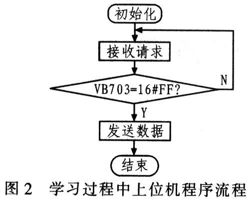

4.1.1 学习阶段上位机程序实现
根据模糊神经网络理论知识可知,样本值是根据实际控制对象的需要而定的。为了说明问题,采用含有两个输入值和一个输出期望值的较为简单的样本值。学习过程中上位机程序设计流程如图2所示,具体过程如下:
(1)初始化初始化样本值和为后续传输样本值做准备,通过PLC指令把样本值写入PLC的储存地址,再次赋值给发送区的数据区,并把存储第一个样本值地址分别赋给VD712,VD716,VD720地址指针,这样可为再次发送样本值做准备。因为要发送的样本值是不断变化的,但是发送区不能变化,故使用地址指针达到两者同步。
(2)接受请求接收下位机向上位机传送的数据,该数据是告之上位机是否向下位机传送样本值。
(3)判断VB703数据请求标志位VB703,对所接收的数据,判断其值是否等于16#FF。而16#FF是通信协议中规定上位机给下位机传送数据的标志。如果等于16#FF,则向下位机传输数据;否则就再次返回上一步。
(4)发送数据通过上位机通信程序向下位机发送样本值,发送完后就结束第一次传送样本值,启动新接收,等待下位机请求数据传送信号。

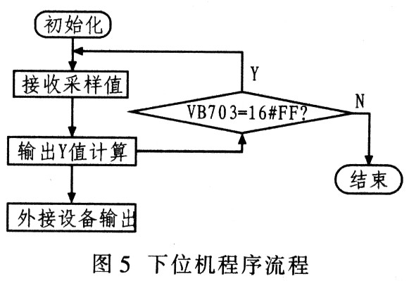

由图5现场工作过程中下位机程序流程可知.下位机在现场工作过程中的具体步骤:
(1)初始化下位机初始化首先要把学习过程训练好的θji、σji、η的值,通过PLc指令把其赋给存储单元;其次要对后续Y值计算过程中用到的常数赋值,同样也要赋给存储单元;最后,要把请求数据传送的标志位VB703置位。并发送给上位机。
(2)接收采集值 首先接收上位机的采集值,接着把采集的值赋给即将进行Y值运算的储存地址。同时将请求数据传输标志位VB703复位,并传送给上位机,要求停止继续向下位机传输采集值。

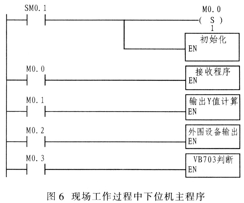

(3)输出y值计算利用上一步提供的采集数据、初始化步骤中的权值和模糊神经网络算法,以PLC为平台进行计算,将计算所得值赋给外接输出设备的存储地址.同时根据现场情况控制请求数据接收标志位VB703是否置位。
(4)VB703判断若VB703=16#FF,那么启动新的数据接收,即跳转到第二步。如果VB703≠16#FF,则跳转到结束。但要知道的是这两种结果是工作人员根据现场情况在第3步中已确定的。现场工作过程中下位机主程序实现如图6所示。
