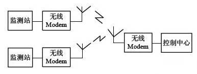

采用专用无线收发设备建立无线局域网的拓扑结构如图2所示。无线收发设备包括无线Modem和无线网桥等。无线Modem与监测站和控制中心之间采用 RS232通信。若采用网桥为网络组建设备,网络拓扑结构将更为灵活,如图3所示。其中在无线网两端的有线网络是可取舍的,可以是以太网、令牌环网或点对点网络等本地局域网。也可以城域网,甚至是因特网,但使用公网时须考虑安全性和费用问题。
图2 利用无线Modem建立无线局域网的网络拓扑结构

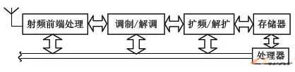

前两种组网方式的一个特点是采用现有的网络系统和产品,无线通信部分不须专门开发,实现较为容易。但由于所购买的产品均是独立器件,使整个系统特别是监测站一端结构复杂、体积庞大,往往在系统推广时会带来不利,且外购产品会增加系统的成本。若能将外购产品的功能与监测站集成在一起,在电路板级实现,将可以避免上述不利因素;但这会增加系统开发的难度,延长研制周期。须权衡利弊,根据项目组的开发实力和系统生命周期作最有利的选择。
采用此方法设计监测站需要实现的部分只是图1、2和3中的无线通信接口(可参看本文的网络版全文)。这部分的硬件实时框图以及处理器、存储器的关系大致如图4所示。各个子模块都有多种芯片可供选择,比如射频前端可用ML2751和RTF6900,实现调制/解调的有ML2722,扩频、解扩可用 LD9002DX2和Stel-2000A等。
图4 利用收发集成芯片实现无线通信模块
