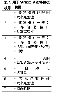

为了确定高速串行收发器的特性,Altera工程师设计了七种类型的特性板(表1)。采用这些电路板,工程师能够使用到FPGA的所有管脚,包括需要为器件各个子系统提供电源的电源脚。
表1.用于StratixIV的特性板
有些功能出现在不止一块电路板上,尤其是功率完整性,因为功率会影响到一个器件的方方面面。另外,如果Chow不信任某块电路板测得的结果,他可以让一名工程师用另一块板作重复测试。

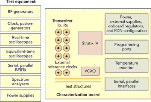

图2是测试I/O端口信号完整性和功率完整性的一个典型配置。
信号发生器
和
示波器
等测试仪器连接到StratixIV特性板上,提供激励与测量功能。
图2.这是典型的测试设置,显示了用于测试StratixIV上I/O端口信号完整性和功率完整性的仪器。特性板为工程师提供接入StratixIV及其收发器的方法。

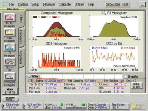

“RJ正在越变越小”,他说,并指出针对SFP和SFP+收发模块的标准都规定了约800fs的噪声。“对StratixIV器件,客户一般可以预期RJ值在600fs和700fs之间。在实验室中,我们能够测量低至400fs的RJ。很少有仪器能测量低于1ps的RJ。实时示波器才可以到这么低。”图3显示了一台采样示波器上的RJ和PJ,其中RJ=566fs。
图3.在10.3Gbps时,StratixIV的一个串行I/O端口实现了566fs的RJ(随机抖动)。感谢Altera公司供图。
Chow用一台实时或采样示波器测量DJ、RJ、PJ和ISI。他用一台10–12BER的BERT测量TJ。如果所有抖动测量都正确完成,各抖动分量应近似等于TJ。
