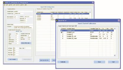

新型的半实物设备需要与未来的产品兼容,所以它必须是一个非常灵活的系统,可以将硬件资源和物理信号进行动态结合,可以在无性能损失的情况下对高达2000 路通道进行操作,而且在为新的测试设定而重新配置时拥有鲁棒而健全的系统完整性检查功能。
图2.用于系统配置的虚拟仪器

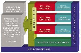

在 5 个月内交付的严格时间表和具有高度成本效益的需求,进一步增加了这个在技术上已经十分具有挑战性的系统的限制条件。我们认为NI 公司的PXI 系列产品是实现这个系统的合适而优秀的平台。嵌入式实时控制器的可用性、用于模拟和数字I/O 端口的各种NI 模块、对于ARINC-429、反射内存卡和IRIG-B 同步电路板等第三方厂商的开放性,以及使用LabVIEW和LabVIEW Real-Time软件可能带来的快速软件开发,是整个工程解决方案中不可或缺的部分,将在下面的高级构架中一一介绍。

由于场传感器LVDT 和RVDT 产生的信号有着各种不同的、自定义的特性,我们设计并实现了自定义的信号调理硬件,用于放大信号,并且提供隔离以及同步采样等功能。经调理后的信号被连到放在多个机架中的NI I/O 模块上。PXI 平台提供了必要的模块功能和系统灵活性,以及精确的定时同步和实时时钟的分配。在系统开发的早期阶段,我们成功地验证了一个满容的PXI 机箱可以以1kHz 的速率进行全速数据采集,而没有任何吞吐量的瓶颈。对于TCP/IP、反射内存以及CPU 中断次数的吞吐量和确定性检查也是成功的,这使得对系统的关键设计的审查是十分成功的。

系统配置如标签名称、硬件通道关联、采样速率、工程转换和系统校准信息被保存在Windows 数据库中。
LabVIEW 软件允许在针对具体设备测试的系统配置中,创建硬件资源和数据库信息。一经创建,将对配置进行系统完整性和吞吐量需求的检查,并且下载到PXI 节点上运行LabVIEW 实时模块的嵌入式目标上。
LabVIEW 实时模块对整个系统进行初始化,并且利用PXI 定时模块来同步所有的PXI 节点。Averna 公司为PXI-7831R 模块开发了个性化的FPGA 代码,用于使用PXI 时钟来产生ARINC 收发器模块所需要的IRIG-B同步信号。PXI实时控制器上运行的时间临界代码与信号调理硬件进行握手,并且确定性地采集输入信号同时更新输出信号,所有的I/O 操作在相同的时钟沿上发生。

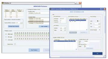

仿真节点在十余个台式机节点上运行MathWorks公司的Simulink设备模型。所有的PXI 和仿真节点共享数据,通过反射内存网络执行系统命令,确保节点到节点具有250ns 的低延时。我们利用LabVIEW 实时模块开发了个性化的命令解释器,来通过反射内存提供远程的CPU 中断和程序触发功能。LabVIEW 实时模块和PXI还利用相关的虚拟仪器,与若干个ARINC-429收发器进行交互,提供通信、字定义和ARINC 加密功能等,如下图所示。
图3.用于ARINC 字定义和加密的虚拟仪器
