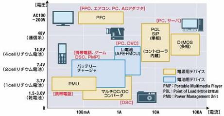

为此,长期致力于电源线路控制IC产品推广省电节能技术的瑞萨科技,充分运用企业作为基础技术而保有的模拟技术,推出了众多节能的电源用产品,如图1所示。
图1.瑞萨科技在电源领域的业务展开情况

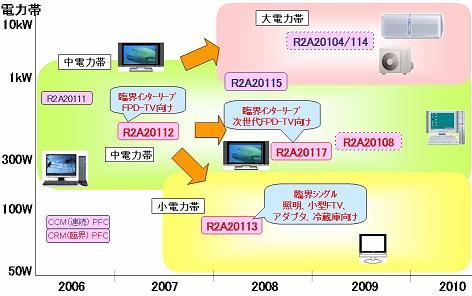

众所周知,电源线路中实现功率因数改善(注1)的PFC电路(以下略称PFC)在实现电能效率方面发挥着极大作用。与其他电源产品一样,瑞萨科技一直在积极推广PFC电路中所使用的控制IC产品。比如,从图2所示的优化产品结构的发展蓝图中,可以看出控制IC产品的应用范围覆盖了从FPD-TV到PC电源、再到空调等众多白色家电产品。
图2.瑞萨科技的PFC控制IC产品的展开情况

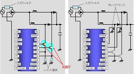

图3的(1)和(2)表示R2A20114系列的PFC电路构成。图3(1)的开关器件中使用了IGBT。
(1) R2A20114 (2) R2A20104
图3.「R2A20114系列」的PFC电路构成
4-1.PFC控制IC
在空调和服务器等电器中,由于电流控制所需的电流信息检测器件各不相同,分别对应于此的电流控制规格R2A20114和R2A20104已经产品化生产。R2A20114面向电流控制部分没有富余空间的空调等,规格使用的是并联电阻(业界首次在连续模式交错方式的PFC控制IC中搭载并联电阻);R2A20104面向功率变换效率已经明确规格化了的服务器、PC等,规格使用的是损失较少的变流器。由此,所有大功率机器都可以应对。
两个产品的软件包都有面组装软件包HLQFP-40和SOP-20。

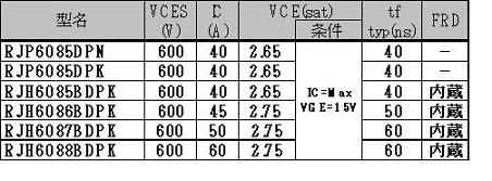

4-2.面向大功率电源的IGBT
瑞萨科技正在展开作为面向大功率电源的开关器件IGBT——RJP/RJH60系列的产品拓展,该产品能以600V的高耐压值对应各种电流值。设想它适用于1kW以上的空调(高级机型)、IH烹调加热器、服务器等的电源。在这种大功率带中,与开时的损失观点相比,对于开关器件来说,IGBT比MOSFET更为适合。
另外,瑞萨科技的IGBT整合了同行业最高水平的高速开关产品,与PFC控制IC相组合,可以实现效率良好的大功率用电源。高速开关产品的整合如表1所示。
表1.瑞萨科技的高速IGBT产品阵容
