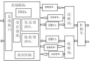

IEEE 802.3协议是针对以太网CSMA/CD标准的传输介质物理层(PHY)和介质访问控制协议(MAC、Media Access Control)来定义的。芯片由PHY、发送模块、接收模块、FIFO、控制模块组成,其中控制模块包括寄存器堆、DMA(Direct Memory Access)模块、流量控制模块、接收缓冲区和发送缓冲区组成。网络控制器芯片的功能框图如图1所示。

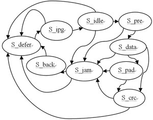

发送模块的作用就是按照CSMA/CD协议发送数据包。发送模块状态机控制协调各个发送子模块的时序,发送模块状态机如图2所示。
图2 发送模块状态转换图
S_defer状态表示网络忙,若网络空闲了,经过最小的帧间隙时间,进入网络空闲状态S_idle。若需要发送数据包,经过 S_pre,S_data,S_pad,S_crc等状态发送,在这当中若检测到冲突信号,就进入S_jam状态。在S_jam状态判断是local collision还是late collision,若是local collision就进入S_back状态,按照退避算法重发当前数据帧,否则直接进入网络忙状态,放弃该帧的发送。

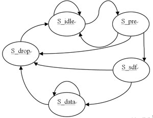

接收模块的任务就是接收数据帧。物理接口收发器PHY将收到的网络数据变成二进制数据送给接收模块,接收模块再把正确的数据经过接收FIFO和DMA的控制送给接收缓冲区。接收模块的功能还包括移除接收到帧的前导码/帧分隔符;比较目的地址,判断是否丢弃当前数据帧;对接收到的数据包做CRC校验,判断传输过程中数据是否出错。接收模块状态机是接收模块的核心,控制协调接收模块的各个子模块的工作与时序。接收模块状态机如图3所示。
图3 接收模块状态转换图
复位后,状态机进入S_idle状态,若数据是无效的,就停留在S_idle状态,否则进入S_pre状态。S_pre状态和S_sdf状态的作用就是去掉前导码和帧间隔符。当帧间隔符全部检测到,进入S_data状态,在S_data状态使用字节计数器,记录所收到数据的字节个数,用于比较目的地址。若目的地址匹配则将接收到的数据写入到接收FIFO,否则丢弃该帧,不写入到FIFO。字节计数器的作用还有判断接收到的数据包是否超过帧的最大长度。若在S_pre状态、S_sdf状态或S_data状态出现数据有效信号无效的情况,都进入到S_drop状态。

控制模块包含DMA(direct memory access)模块、流量控制模块、缓冲区模块、寄存器堆模块和总线接口模块。DMA模块的功能是将接收FIFO的数据搬运到接收缓冲区,以及发送缓冲区的数据搬运到发送FIFO。流量控制模块端口阻塞的情况下丢帧,这种方法是当接收缓冲区开始溢出时,通过将阻塞信号发送回源地址实现的。流量控制可以有效地防止由于网络中瞬间的大量数据对网络带来的冲击,保证用户网络高效而稳定地运行。两种控制流量的方式:(1)在半双工方式下,流量控制是通过反向压力(backpressure),即我们通常说的背压计数实现的,这种计数是通过向发送源发送jamming信号使得信息源降低发送速度。(2)在全双工方式下,流量控制一般遵循IEEE 802.3X标准,是由交换机向信息源发送“pause”帧令其暂停发送。缓冲区模块由一块32KB的SRAM组成,分为接收缓冲区和发送缓冲区,接收缓冲区和发送缓冲区的大小可以由用户编程决定。缓冲区以分页的方式来管理,256B为一页。主机通过总线接口与芯片交换数据,通过读写寄存器堆来控制芯片的工作。

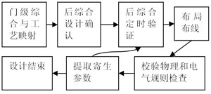

图5 芯片的实现流程

设计验证通过以后,经过图5所示的流程,得到整个芯片的版图。
本次流片采用华虹NEC 0.35μm CMOS工艺,芯片面积为5640μm×5480μm(不计划片槽和缓冲区),芯片有100个管脚。芯片的右上部分是实现MAC层的数字区,左下区域是华虹NEC提供的IP Core--32KB的SRAM,用作缓冲区,右下区域完成PHY功能,周围是管脚。
