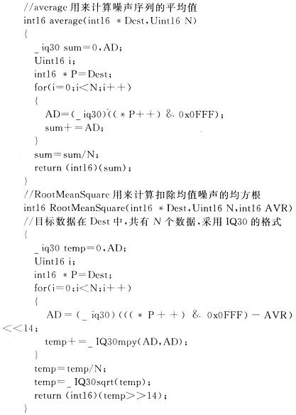

DSP处理器负责电平判决门限的运算处理,选用TI公司的TMS320F2812芯片。TMS320F2812提供了强大的计算能力,最高运行速度可达150 MIPS,具有处理性能更强,外设集成度更高,程序存储器更大等特点。TMS320F2812包含了多种芯片,可提供不同容量存储器和不同外设,以满足各种应用的要求。TMS320F2812芯片通过外部地址与数据总线与FP-GA处理芯片相连接。DSP处理器不断从FPGA芯片的FIFO中读出A/D转换后的雷达接收数据,经过运算处理得出噪声的均方根值,再计算出雷达信号的判决门限值写入FPGA芯片的电平接收寄存器中,以进行有用信号的判断处理。

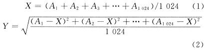

3.1 噪声均方根值的计算
为了确定噪声的均方根值,DSP处理器需要计算大量的数据,以使计算结果尽可能接近真实噪声值。通过计算噪声的1 024个点来计算噪声的平均值,噪声的采样点越多,计算出来的噪声平均值起伏越小,同时也越精确。设单个噪声值为A,噪声平均值为X,噪声均方根值为Y,则:
3.2 信号判决门限值的计算
信号判决门限值的计算也是信号检测最关键的部分,首先根据信噪比为3 dB,算出雷达信号大概是噪声信号的1.41倍。既要检测出有用的雷达信号,又要避免将噪声误判为信号,如果门限选得很高,则虚警概率很低,但接收机的灵敏度也会降低,这是不能接受的,通常情况下,每隔几十秒报告一次错误的信息是可以接受的,接收机后的信号分类处理器会将其滤除掉。同时实际上只通过单一门限判断雷达信号的效果无法令人满意,根据大量的试验数据确定了两级检测门限,即信号的第一检测门限定为1.3倍的噪声均方根值,信号的第二检测门限定为1.5倍的噪声均方根值,这样既利于DSP的快速计算处理,又省去了耗费很多时间的复杂傅里叶计算,而且倍数可根据信噪比的不同进行调整。设信号的第一检测门限为Z1,信号的第二检测门限为Zh,则:
