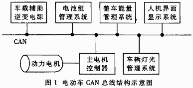

CAN总线结构是一种有效支持分布式控制或实时控制的串行通讯网络。图1为一个典型的电动汽车CAN总线结构示意图,包括整车动力部分的主电机控制器、电池组管理系统、人机界面显示系统等多个设备,这些子系统之间通过CAN进行数据通讯和命令传输。每个节点设备都能够在脱离CAN总线的情况下独立完成自身系统的运行,从而满足车辆运行安全性的需要。同时,CAN总线也不会因为某个设备的脱离而出现系统结构崩溃的现象。
本文介绍的电动车用三相逆变电源属于图1中的车载辅助逆变电源。称为“辅助电源”是因为它的负载为电动车上的一些辅助交流电机,如汽车转向助力油泵、刹车气泵、冷却水循环中的水泵以及空调系统中的压缩机等。对该三相逆变电源的工作要求是:正常运行情况时独立维持辅助电机的稳定运行,能够根据上位机的指令适当调整工作状态;在负载发生故障(如电机短路)时迅速关系输出、安全关机,同时能够通过CAN总线向上位机和其它节点报告自身故障,引发车辆各系统的相关操作(例如:位于仪表台上的人机界面显示系统将立即显示警告信息,报告车辆故障部位,并提示驾驶员减速;而整车能量管理系统则发出命令关闭辅助逆变电源的输入,并将接收到的错误代码和当前运行参数进行保存,便于维修人员进行故障诊断)。

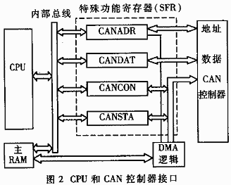

启用CAN控制器的功能,主要借助四个特殊功能寄存器(SPR)实现,CPU对CAN控制器的控制及其访问都通过它们完成,接口结构如图2所示。这四个特殊功能寄存器分别为:(1)地址寄存器(CANADR),CPU通过CANADR读/写CAN控制器的验收码寄存器;(2)数据寄存器(CANDAT),CANDAT对应由CANADR指向的CAN控制器内部寄存器;(3)控制寄存器(CANCON),它具有两个功能,读CANCON意味着访问CAN控制器的中断寄存器,写CANCON意味着访问命令寄存器;(4)状态寄存器(CANSTA),具有两个功能,读CANSTA是访问CAN控制器的状态寄存器,写CANSTA是为后续的DMA传输设备内部数据存储器RAM的地址。此外,DMA逻辑允许CAN控制器与CPU在片主RAM之间的高速数据交换。
在芯片初始化阶段,CPU通过向CANCON和CANSTA写入内容,完成CAN控制器的功能初始化。在实际通讯过程中,CPU则利用四个寄存器使CAN控制器接收和发送数据信息。

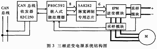

电动车用辅助三相逆变电源从结构上可以分为三个部分:(1)DC/DC多路电源——自动适应直流输入端的大范围电压浮动,为系统的其它电路提供彼此隔离且电压稳定的低压电源;(2)主控制板——检测各路输出的电压、电流,根据运行情况智能调整逆变电路的输出,通过CAN总线参与整车数据通讯;(3)主功率逆变电路——由高度集成的三相逆变模块IPM组成,完成主电路的逆变功能。
系统基本结构图如图3所示,其中未标出给系统各器件供电的DC/DC多路电源。
DC/DC多路电源采用开关电源的标准设计,配合具有不同变的多抽头高频变压器,对外输出5V、12V、20V等多路隔离直流电。同时考虑到电动车电池组电压的波动范围相对较大(充满时为400V,使用过程中可能降低到280V),在设计中选择了适当的电路结构,取得较好的输入电压适应能力。
控制板是整个系统的核心,采用P8xC592单片机系统中无片内ROM的P80C592、脉宽调制专用芯片SA8282、CAN总线收发器82C250以及主电路电压、电流数据采集模块等。
控制板通过SA8282专用芯片向三相逆变模块IPM提供6路PWM信号。SA8282芯片由MITEL公司开发生产,其特点是控制简单、频率精度高、运行可靠性高,它支持标准8位MOTEL复用数据总线,可以方便地和单片机交换数据。单片机只需对芯片内部的5个数据寄存器赋值,就可以完成对PWM波形输出的初始化和实时控制。SA8282芯片为标准28脚双列直插式封装,管脚RPHT、RPHB、YPHT、YPHB、BPHT、BPHB输出三相可独立控制的TTL驱动信号,可对应驱动三相逆变桥上的六路IGBT
将SA8282专用芯片与IPM连接后,P80C592只需要在启动时对其进行初始化,三相输出达到预定值后,SA8282即可以独立驱动IPM模块。只有在调整PWM输出时,P80C592才需要对SA8282进行控制。同时,SA8282芯片的SETTRIP管脚能够响应IPM发出的故障信号,迅速关断所有PWM波形输出,对逆变电路进行快速保护,并通过TRIP状态输出管理通知P80C592单片机,确保系统安全。
分布于主电路直流输入端和三相输出端的数据采集模块可对各路电压、电流进行采集,经P80C592进行A/D变换后保存到数据存储器中,便于CPU判断系统输入/输出是否正常,并进行相应操作。

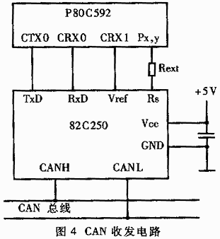

CAN总线收发器82C250是CAN控制器和物理总线间的接口,最初为汽车高速通信设计,具许多针对车辆应用设计的结构。其特点包括:有效减小汽车环境瞬间干扰对信号的影响,具有保护总线能力;防护电池与地之间发生短路;支持低电流待机方式等,因此十分适合电动车辅助逆变电源的需要。将82C250与P80C592的CAN接口输入、输出端相连,便构成了辅助逆变电源对外通讯的接口,如图4所示。

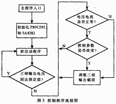

辅助三相逆变电源的控制软件通过8051汇编语言编制,在完成其控制功能外,力求程序的合理与简化,以适应电动汽车对系统稳定性和可靠性的要求,控制流程如图5所示。
系统上电运行后,单片机P80C952首先对SA8282芯片初始化寄存器进行数据初始化,然后根据负载电机的特点执行软启动程序。当三相输出电压达到预定值时,三相逆变电源即进入稳定运行状态。此后控制程序将循环检测各线路的电压、电流情况,根据情况修改SA8282控制寄存器参数,调整PWM输出,从而改变三相输出。例如,电动车运行一段时间后,电池组电压下降,导致逆变电源的三相输出电压低于设定值,P80C592检测到该现象后,通过SA8282提高电压输出幅值,确保电源输出的稳定。
同时,控制程序还将定期检测数据存储器中的控制参数。若整车控制系统通过CAN通讯修改了逆变电源的运行参数,P80C592将根据新的运行参数调整输出。
