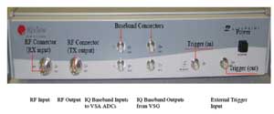

在设计新型无线设备的研发中,设计人员必须分析底层标准的各个方面。所有的无线规范都涉及射频和调制技术,通常具有基带和射频调制两大子系统。在研发过程中,这些子系统能分别进行独立的和综合的测试分析是非常重要的,因此,需要一个测试仪器能够分别发射和接收射频及基带信号。这种面向系统的测试解决方案不需要像通用实验仪器那样提供许多控制按钮和开关,在面板上只有射频与基带输入输出端口(如图1所示)。应用基于PC的用户图形界面(GUI)软件系统,通过以太网卡接口,能够容易控制和操作测试系统。运行于PC上的分析软件大大降低了测试系统的成本,同时又保持了快速而全面的对信号捕捉和分析能力。
图1 硬件接口尽可能保持简单——射频输入/输出、基带输入/输出、外部触发输入/输出

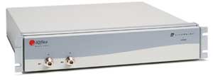

一旦某个产品设计定型,即便其中的元件处于最坏设计容差的情况下仍能通过测试,那么这就是一个好的生产产品设计。但是,元件失效或者制造工艺偏差等问题仍可能造成产品失效,这个必须在装箱运送之前能够检测出来。这样的测试中,射频和基带系统已经不需要进行单独的测试,这时所需要的是一套全面而快速的测试方案,用来挑出有质量问题的产品。在这种情况下,我们可以采用和研发相同的测试架构,但取消了基带输入和输出端口,简化了接口设计(如图2所示)。仪器只需要射频输入和输出两个端口,测试软件只需要在数秒内快速得出"pass"或"fail"的测试结果。这种经过简化的系统具有较低的采购成本,快速的测试速度也有利于降低总体测试成本。这对于产量大、价格便宜的无线产品来说是至关重要的--目前,这样面向制造测试的仪器已经能够涵盖所有的需求。
图2 取消基带和简化触发接口使同样硬件构架平台最终变成一个面向制造的低成本测试系统解决方案

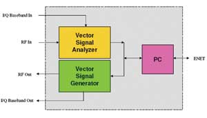

测试仪器需要产生和分析基于正交调制(如IQ调制)的信号。VSA(vectorsignal analyzer,矢量信号分析器)分析捕捉DUT发射信号,VSG(vectorsignal generator,矢量信号发生器)用于对DUT的灵敏度和对非理想信号的解调能力进行测试(如图3所示)。
图3 测试硬件包含VSA、VSG和内部控制模块(例如PC的功能),通过以太网与PC主机进行通信
VSA 和VSG都可以通过PC软件进行控制,利用GUI界面可以控制信号的带宽、功率、衰减等特性。对于VSA而言,GUI界面允许用户选择显示内容以及进行显示设置。例如,用户可以在一个窗口查看频谱、功率谱密度图和子载波星座图。部分或所有视图都可由用户自由选择,同步显示信号的多个信息。

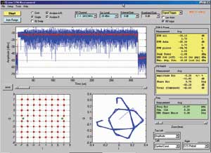

图4 GUI软件提供了信息量丰富的图形显示以及菜单可选的视图

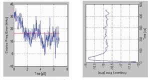

例如,当功率放大器上电的时候就可能会出现问题,功率放大器产生的电流将对晶振或者本地振荡器产生频率牵引。典型情况下,如果频率恢复得快,那么很有可能是本地振荡器受到牵引,但是当其恢复较慢的时候,则可能是基准晶振受到牵引。这里以实例说明图形化界面是如何帮助我们判断受到牵引的是晶振还是LO的(如图5所示)。
图5 左图中快速的频率稳定过程表明是VCO频推;右图中较慢的频率稳定过程表明是晶振频推
对于802.11a/g信号,我们使用STS(short training sequence,短训练序列)估算频率误差(图5左图中红线表示STS的平均频率误差),如果在一个包的结尾发现频率误差与STS的计算不同,则代表在封包的内部频率误差有波动。

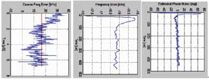

图6 左图和中图表示VCO或晶振牵引的影响,右图表示功放开启的影响
这里来看几个不同的OFDM信号频率误差计算方法(如图6所示)。频率误差预估参数的调整会对EVM结果产生影响。这些选项参数是根据短训练序列、长训练序列以整个数据包来计算频率误差,如果EVM结果对频率误差预估方式的选择非常敏感,那就表明系统的频率稳定性有问题--最有可能出现在数据包的开头。

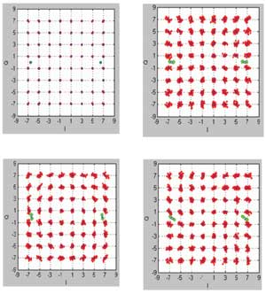

图7 OFDM星座图提供的信息非常详尽
星座图(如图7所示)能够提供很多相关信息用作设计参考,通过相位、增益和功率压缩等信息能够帮助我们缩短产品设计周期和DVT(device verification testing)阶段所需的时间。
如图7所示,上左图是一个理想的OFDM信号星座图。上右图给出了I/Q不平衡的情形(两路基带调制信号在上变频之前幅度不一致,EVM变差)。下左图给出了I/Q非理想正交的情形(两路基带信号在上变频之前没有实现完全正交,星座图出现扭转,EVM变差)。下右图给出了幅值和相位同时失配的情形。
