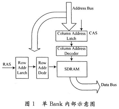

SDRAM本身是由多个Bank区域构成,对SDRAM的操作实际上是通过区域片选信号对单独Bank进行的操作。SDRAM中单个Bank的读取过程如图1所示。
(1)通过地址总线将行地址传输到地址引脚;
(2)RAS(行地址使能信号)被激活,这样行地址被传送到行地址门闩线路中;
(3)行地址解码器根据接收到的数据选择相应的行;
(4)wE(写使能信号)引脚确定不被激活,所以SDRAM知道它不会进行写操作;
(5)列地址通过地址总线传输到地址引脚;
(6)CAS(列地址使能信号)引脚被激活,这样地址被传送到列地址门闩线路中;
(7)DQM(输出使能)引脚被激活,数据向外输出。
这就完成了一个单Bank的读操作,在读取数据的过程中行列地址的寻址过程是通过两个时钟周期实现的,在第一个时钟周期使能行地址,下一个时钟周期使能列地址,这就实现了地址线的复用。
SDRAM写入的过程和读取过程是基本一样的,只需要将wE信号激活。

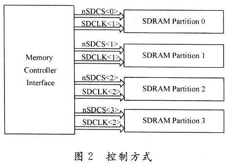

该平台处理器选择Intel公司XSCALE架构的PXA255,它针对于SDRAM有4根专用的动态片选信号,能够支持4块内存区域,如图2所示。
其中每块区域所能支持到的最大物理地址为64 MB。并且每一块内存区域均可使用16 b或32 b的SDRAM。

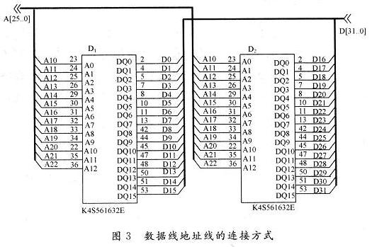

PXA255处理器共有32位数据线和26位地址线。故在硬件设计时需要并行处理2块16 b的SDRAM,分别连接高位和低位的16根数据线。

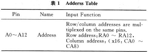

对于地址线的连接,首先需要参考SDRAM的数据手册,确定SDRAM行列地址线的个数。其次根据处理器数据手册确定具体地址线的连接方式。
在三星K4S561632E的数据手册中是这样给出的,如表1所示。
从表1中可以得出行列复用13根地址线,其中行地址13根,列地址9根,共组成22根地址线的寻址空间。在处理器PXA255中,给SDRAM分配的地址线空间是从A10~A22。这样就可以完全确定地址线和数据线的连接方式,如图3所示。

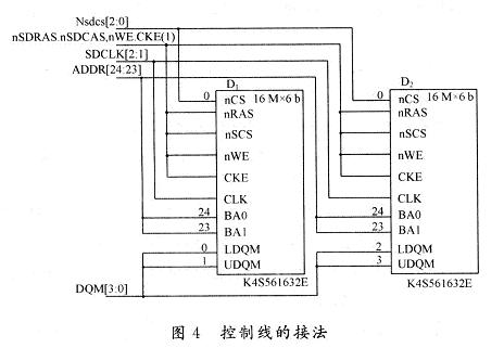

对于SDRAM需要确定的控制线包括时钟信号线、区域片选信号线及Bank片选信号线。对于这三类信号线PXA255处理器是这样给出的,即:
(1)每两组内存区域使用同一组时钟信号线,即每128 MB的内存空间使用同一根时钟信号线,故在设计中使用了2组时钟信号线。
(2)共有4根区域片选信号,分别控制64 MB的物理地址空间。最大支持到256 MB的物理地址空间。
(3)地址线的23,24位用来实现对SDRAM内部Bank的选择。

控制线的连接方式如图4所示。

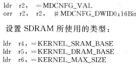

BootLoader是系统运行的起始点,它包含着系统运行的第一行代码。BootLoader本身也是一个功能完整的微型操作系统,在内部需要实现任务调度、内存管理、文件系统,以及各种必要设备驱动程序的配置。其中内存管理即是完成SDRAM初始化的工作,包括设置SDRAM工作频率、设置片选信号寄存器、设置刷新间隔和SDRAM潜伏期、以及配置系统内核的拷贝地址。控制线的连接方式如图4所示。

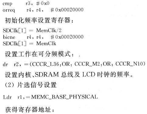

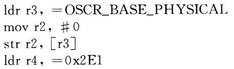

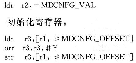

(1)频率设置
完成寄存器的复值,其中r3的选择为F即就是0x1111,打开4片内存区域。

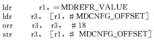

(3) 刷新间隔设置。关于刷新间隔值(DIR)的计算在手册中是这样给出的:
目前公认的标准是,存储体中电容的数据有效保存期上限是64 ms,也就是说每一行刷新的循环周期是64 ms。这样刷新速度为:64 ms/行数量。由于行地址有13位(在MDCNFG寄存器的DRACO[1:0]中设置,需要与硬件一致),所以每行的的刷新时间为64 ms/213=64 ms/8 192=7.812 5/μs,则7.812 5μs×100 MHz/32=0x18,这样就得到了系统的DRI值。
