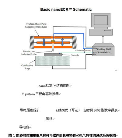

基于这些原因,Hysitron公司研制出了一套集成了Hysitron TriboIndenter?纳米机械测试仪和2602型双通道数字源表(俄亥俄州克里夫兰市,吉时利仪器公司产品)的系统。该系统还包括一个导电样本台、一个获专利授权的电容(nanoECR)转换器和一个导电硬度探针(如图1所示)。该转换器能够通过电流,无需给探针连接外部导线,从而最大限度地提高了测试精度和可重复性。这种“穿针”式测量结构确保了安全接触,有助于减少可能出错的来源。
该系统还包括一个完整集成的数据采集系统,支持压力-位移和电流-电压测量之间的实时关联。用户可以在这一采集系统上连接辅助测试仪,进行实时测量并提取其他所需的参数。通过其用户界面可以在很宽的负载和位移控制条件下方便地配置所有的测试变量。这一特点得益于数字源表的板载测试脚本处理器,它能够自动运行测试序列,为其他硬件元件提供同步,尽可能地减少系统各个部分之间的时序/控制问题。
系统操作
在测试过程中,探针被推进到样本表面,同时连续监测位移。根据压力和位移数据可以直接计算出样本的硬度和弹性模量。对于电气参数,吉时利数字源表向导电台加载一个偏压,待测器件(DUT)与导电台实现电气耦合。当导电硬度探针刺入材料,系统就可以连续测量电流、电压、压力和位移。
压力驱动/位移检测功能通过静电驱动的转换器实现,具有极低的测量噪声和极高的灵敏度。转换器/探针组合安装在压电定位系统上,实现了样本拓扑结构的扫描探针显微(SPM)成像和非常精确的测试定位。
在典型测量过程中,数字源表的一个通道用于实现源和测量操作,另一个通道用作电流到电压放大器,将电流数据传输到控制计算机。控制软件极其灵活,允许用户指定并测量源电流和电压的幅值,对预定义的压力或位移点进行I-V扫描。用户通过nanoECR软件界面控制所有的数字源表功能,无需手动修改仪表本身上的参数。凭借该软件的灵活性和自动化的测试例程,用户无需手动操作,能够测试最具挑战性的样本。测试时间高度取决于用户定义的变量,但是普通的测试序列耗时只有大约1分钟。
