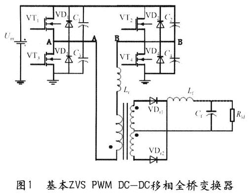

基本ZVS PWM DC—DC移相全桥变换器,用变压器的漏感或原边串联电感和功率管的寄生电容或外接电容来实现零电压开关。它的电路结构如图1所示。它是一种具有优良性能的移相全桥变换器,两个桥臂的开关管均在零电压软开关条件下运行,开关损耗小,而且具有结构简单、电源小型化、高频化的发展趋势。但是移相全桥ZVS变换器存在滞后桥臂ZVS实现比较困难、副边占空比损失和整流桥寄生振荡等问题。针对上述问题,国内外文献提出了各种各样的拓扑电路。

ZVS PWM DC—DC移相全桥变换器的滞后桥臂实现ZVS比较困难,特别是滞后桥臂开关管在轻载下难以实现ZVS,使得它不适合应用于负载大范围变化的场合。为了让滞后臂实现ZVS更加容易,需要增大原边电流。原边电流的增大可以靠增加励磁电流(主变压器加气隙,减小励磁电感),或增大漏感(或外加的谐振电感)来实现。但上述方法均会增加占空比的丢失。可以发现占空比丢失与ZVS软开关条件存在矛盾,所以谐振电感Lr的大小需要折衷选择。

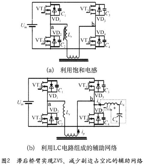

(1)将移相ZVS变换器中的线性谐振电感改用饱和电感。如图2(a)所示。饱和电感的特性是:当脱离饱和时,表现为一个很大的电感;当其进入饱和状态时,又表现为一个很小的电感。但该电路不足之处就是饱和电感以很高的频率在正负饱和值之间切换,磁芯损耗会很大,温度也会很高。
(2)在滞后臂增加辅助电路改善滞后臂开关管的软开关环境,其基本方法是给滞后臂并联一辅助谐振电路,利用辅助谐振电路中的电感帮助漏感实现滞后臂开关管的零电压开关,使其在任意负载和输入电压范围内实现零电压开关,并且大大减小占空比丢失。图2(b)增加了一个LC电路,漏电感和辅助电路的电感电流同时给并联电容充放电,从而在较宽的负载范围内实现滞后桥臂的ZVS。

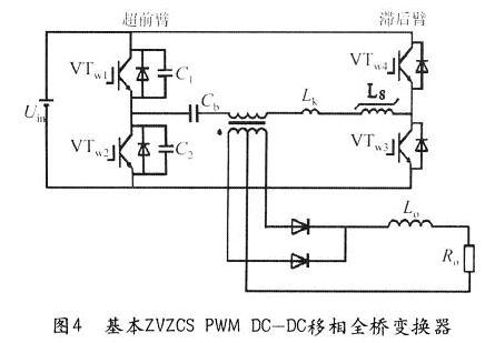

利用饱和电抗器Ls和隔直电容Cb所实现的零电压、零电流全桥移相PWM软开关变换电路是ZVZCSPWM电路中应用最广泛的一种。如图4所示,C1和C2分别为功率开关管VTW1和VTW2的并联电容,Lk为变压器的漏电感。它简单、高效、容易实现,而且在很宽的负载变化范围内都能实现软开关,特别适用于以IGBT作为功率器件的中低电压大电流输出的场合。

(1)在原边串联阻断电容和饱和电感。如图4所示。在原边电压过零期间,将隔直电容上的电压作为反向阻断电压源,使原边电流迅速复位,为滞后臂开关管创造零电流开关条件,并利用饱和电感在退饱和区域阻抗极大的特性切断阻断电容反向电流。此种方法应用最广泛,但也存在一些不足,饱和电感的设计和磁性元件的选择比较困难,饱和电感工作在饱和到不饱和的交替中,磁芯发热严重。而且若饱和电感按照最大输入电压设计,在低压输入时,副边占空比丢失较为严重。

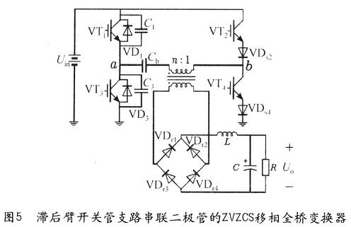

(2)在滞后臂开关管支路上串联二极管,以二极管反向阻断特性来阻止电流反向流动。与图4所示原边串联饱和电感的电路相比,图5所示的电路最显著的优点就是没有饱和电感,因而降低功耗,同时占空比丢失减小,也有助于展开占空比。但是这种电路也引入了新的问题,如串联在滞后臂的二极管在大功率变换器中要流过较大电流,其开关虽是ZCS,导通损耗却不可忽略。

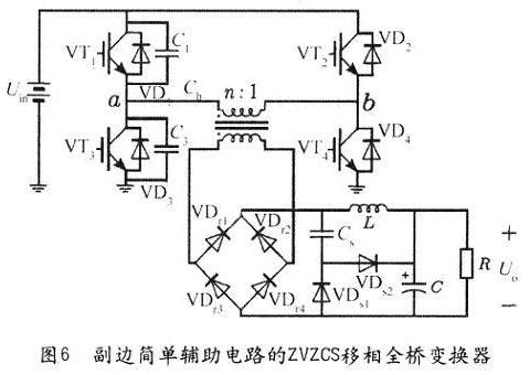

(1)副边加简单辅助网络实现滞后臂ZCS的拓扑,如图6所示。该电路利用两只二极管和一只电容构成的简单辅助电路实现了滞后臂零电流开关,利用副边吸收电容Cs上的电压作为反电动势作用在原边,使得原边环流衰减至0,整流二极管关断,副边吸收电容不再反射到原边,而是对负载供电。因而环流不会反向增加。此电路简单,解决了电流复位和副边整流二极管电压尖峰吸收的问题,且不消耗很大的能量,效率高,占空比损失小,因此该电路具有很高的实用价值。但该电路增加了功率开关管的电流应力,超前臂实现软开关变得困难(或出现超前臂硬开通现象),Cs值选取困难。

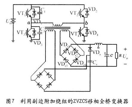

(2)利用附加绕组实现滞后臂ZCS的拓扑,提出了一种利用附加绕组的拓扑新思路,如图7所示。该电路在能量传输阶段由附加绕组给钳位电容充电,钳位电容在原边电压下降至低于其上电压时钳住了原边电压,使环流衰减。环流衰减至0后,副边绕组的整流二极管关断,环流不会反向增加。该电路元件较少,但是也存在一些问题。如副边吸收电容不能同时用于副边整流二极管电压尖峰的吸收。而且附加绕组增加了变压器的复杂性,直接限制了该拓扑在大功率场合的应用。

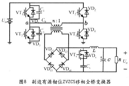

(3)副边有源钳位实现滞后臂ZCS的拓扑,如图8所示。在能量传输时有源开关管VTs导通,电容Cs充电,同时对二极管电压尖峰有钳位作用。超前臂开关管关断后,原边电压下降至低于电容电压,副边有源开关管的反并二极管VDs导通,原边电压被电容钳位。此后工作过程与副边简单辅助网络电路相同。
由于使用了有源器件,与图6所示的采用二极管的电路相比,损耗进一步降低。特别是在低压大功率场合,有源钳位的优势尤为突出。但是应当注意到,损耗的降低是以控制复杂性增加为代价的。
