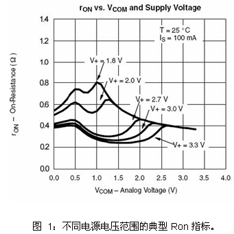

低导通电阻往往是模拟开关在音频切换时的主要选择因素。值得注意的是,导通电阻是针对具体的VCC 、VIN(电压输入)及给定负载电流而指定的。在晶体管级,RON为器件长度(L)、器件宽度(W)、电子与空穴迁移率、氧化层电容、门限电压及信号电压的函数。
RON会随着供电电压的增加而减小,图1显示了上海英联的UM4684在不同电源电压上所测得的RON。导通电阻平坦度(RFLAT)即表示RON随着VIN 在0V至VCC或 V- 至 V+)间变化而变化的情况,是引起THD的主要因素。

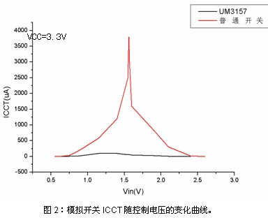

图2中可以看出采用该改善技术的英联UM3157模拟开关产品与普通同系列模拟开关产品在ICCT上的显著区别。

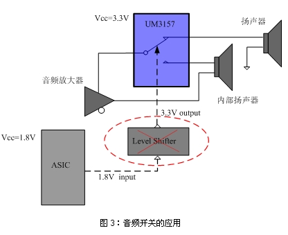

此外,英联的低ICCT系列模拟开关具有更低的VIH电平值,可以使用较低的控制电平实现开关的高电平切换控制。产品的这种特性大大减少了系统工程师设计电路的复杂性,特别是在供电电源和控制信号电平不匹配的便携产品应用中可以免除使用电平转换模块,从而有效降低了成本。以模拟开关用来切换音频信号为例,如图3所示,可以使用ASIC传输过来的1.8V电压直接来控制UM3157的控制管脚,而不必采用电平转移器也能在实现开关切换的同时达到很小的漏电流。此外,由于低ICCT模拟开关不消耗很多功耗(大约1uA),且开关的导通电阻随工作电压的增加而降低,设计人员可以使用较高的供电电压来达到更低的导通电阻。对于典型的音频开关或USB应用,低的导通电阻是非常重要的。
