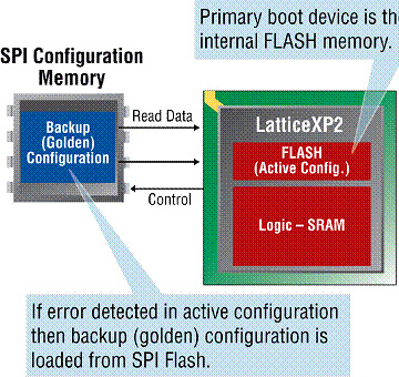

第二步是添加一个可靠的外部自行引导器件(图1) 。FPGA的一个主要特点是能够现场重复编程。对汽车系统而言,这一特性允许下载新的程序,用于授权的现场更新,修复设计错误或添加额外的功能。不过,在传输和对存储器编程期间,数据流可能被损坏,而且损坏的数据流会阻止正确的FPGA初始化。为了应对更新过程中的损坏,在外部存储器件中已复制了初始化代码,称为“golden”的厂家备份。即便有任何问题,存储在内部存储器的配置代码都可以使该系统得到恢复。通过添加第二个引导器件,就能够保证厂家备份,或至少可以具有“间接恢复”系统的功能。
图1 FPGA双引导系统

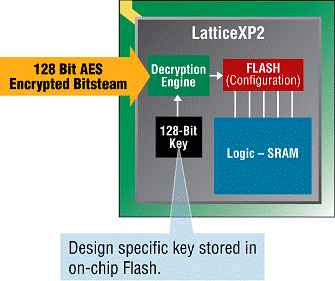

第三步是保护存储在外部存储器件中的位流备份,采用位流加密来保护引导配置代码(图2)。许多车用FPGA系列支持128位AES位流加密,以防止逆向工程和未经授权地对设计进行更改。在外部引导器件中存储着加密的配置代码,可以在初始化时译码,然后再移入SRAM单元。同样的加密机制也可以用来将一个新的配置代码载入内部闪存。
图2 外部引导的AEC译码或Flash编程位流
第四个也是最后一个步骤是“锁定”FPGA,以防止未经许可进入存储配置。用非易失性FPGA内部的可编程寄存器控制对内部配置存储器的访问。可能的组合情况如下:1)解锁。 2)可解密锁定-通过编程接口提供的128位密钥能够使器件解锁。3)永久锁定-器件被永久锁定。为了进一步加强器件的安全性,可用一次性可编程(OTP)模式。一旦器件设置成这个模式,就不可能擦除闪存的内容或对器件再次编程。
