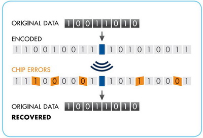

DSSS 调制技术基本上是一种对发送信号进行前向纠错的方法,用于减小信号干扰造成数据丢失的影响。具体而言,DSSS 根据发射器和接收器共享的伪随机噪声码将一组数据编码为较大的比特流。例如,在图 1 中,8 位数据编码为 32 个码片,在此情况下,4 个码片相当于 1 位。随后,码片在 RF 信号上调制发送。接收器将接收信号的码片解调,并反向执行 DSSS 编码方案。即便由于信号噪声或干扰会出现解调错误,原始数据仍然可以恢复。
图,-直接系列扩频技术

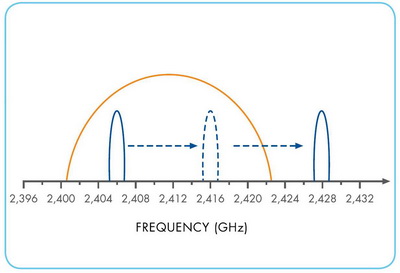

图,——通道跳频
最后,RF 捷变性可通过避免干扰技术提高可靠性,也就是通过 RF 频谱跳频或者移动来避免干扰。解决方案的自由度越高,就越有利于找到 RF 干扰较小的环境,降低干扰。目前使用的不同 RF 捷变性技术主要分为两大类,一类是伪随机或算法型跳频方案,可在频谱内持续跳频,以尽量减少干扰,还有一类则是仅在需要时才移动的智能方案(见图 2)。从可靠性的角度来看,第一类捷变性方案的问题在于,如果 RF 频谱内比较繁忙,那么可能会无意中跳频到干扰较高的频谱部分中去,而智能型技术则会找到干扰较低的位置并随即停止移动。不管采用何种捷变性方案,RF 捷变性都取决于 RF 频谱的使用和通道的大小。依靠 RF 频谱应用,捷变性可以有或多或少的空间。例如,由于频率分配的缘故,低频解决方案相对于高频解决方案而言空间较小。2.4-GHz 解决方案支持约 100-MHz 的可用频谱,而 900-MHz 解决方案仅支持约 26-MHz 的空间。通道大小也是影响 RF 捷变性的一个重要因素。通道尺寸越小,频谱中捷变性的空间就越大,从而能以更高的 RF 捷变性来避免干扰,在干扰信号间找到干扰最小的工作频率。例如,就 2.4-GHz 无线解决方案而言,基于 802.15.4 的解决方案一般宽度为 5-MHz,只有 16 个可用的通道,而宽度为 1-MHz 的解决方案通常支持 80 个可用通道,因此就能在更多通道间移动以避免干扰。
