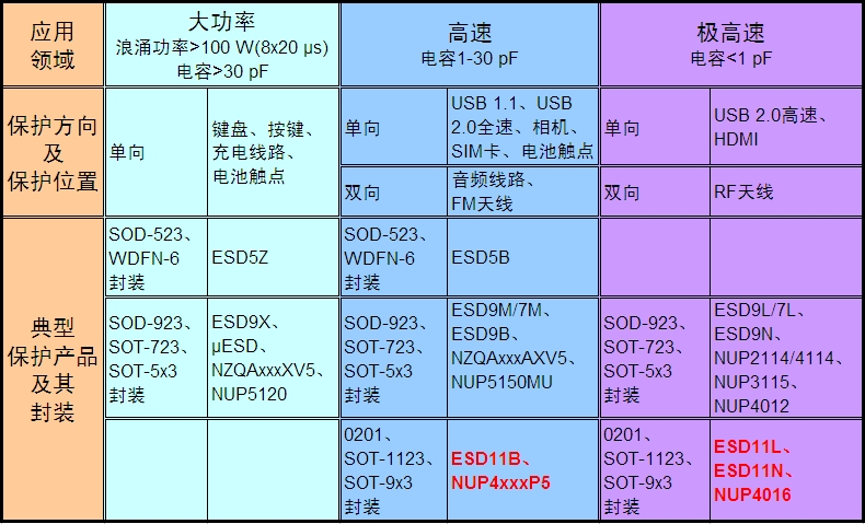

随着手机等便携设备中具备更多的功能,可供静电放电(ESD)电压进入的潜在输入输出(I/O)通道更趋众多,包括键盘、按键、SIM卡、电池充电、USB接口、FM天线、LCD显示屏、耳机插孔、FM天线等众多位置都需要ESD保护。根据电容及数据率的不同,便携设备的ESD保护应用领域可分为大功率、高速和极高速等三个类型,其电容分别为大于30 pF、介于1至30 pF之间和小于1 pF,参见表1。由此表中可见,速度越高的应用要求的电容也越低,这是因为高速应用中更需要维持信号完整性及降低插入损耗。
表1:便携设备ESD保护应用分类及典型保护产品(其中红色字体为领先产品)。

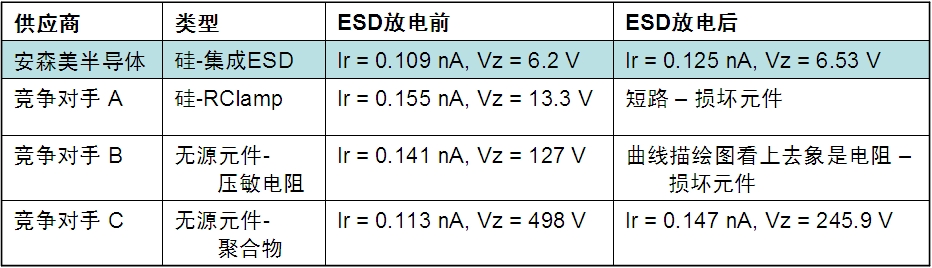

此外,便携设备可能遭受多次的ESD电压应力,这在中国北方地区表现得犹为显眼。因为,外部保护元件在多种ESD应力条件的性能犹为重要,直接决定着便携产品的可靠性。因此,同样可以对压敏电阻、聚合物和硅ESD二极管等保护元件在Tesec直流测试条件下测试,每个元件都施以总计2,000次的15 kV接触放电ESD脉冲(正向及负向各1,000次),每两次脉冲的时间间隔为0.1秒。表2所示的测试结果显示,安森美半导体的硅集成ESD保护元件在多重应力条件下仍然维持极佳的性能,而竞争器件要么损坏,要么性能退化较严重。
表2:Tesec直流测试条件下不同ESD外部保护元件在多重应力后的性能比较。

如表1所示,安森美半导体为便携设备的大功率、高速和极高速等应用领域均提供一系列的高性能硅ESD保护元件,满足不同应用需求。其中,安森美半导体的ESD11L、ESD11N、NUP4016(用于极高速应用),ESD11B、NUP4xxxP5(用于高速应用)更是当今业界领先的产品。
例如,NUP4016具备每条I/O线路0.5 pF的超低电容,非常适用于保护通用串行总线(USB) 2.0高速(480 Mbps)和高清多媒体接口(HDMI) (1.65 Gbps)等高速接口。ESD11L5.0D将安森美半导体的超低电容技术集成至3引脚封装中,以0.5 pF电容保
护两条高速数据线路,为设计人员提供保护USB 2.0端口的D+和D-线路的单个器件解决方案;ESD11L5.0D也能够连接阴极至阴极,以0.25 pF电容保护单条双向线路,非常适用于保护高频射频(RF)天线线路。

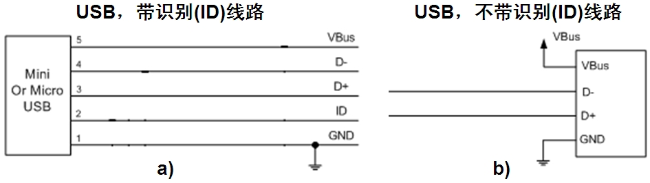

USB 2.0接口在便携设备中的应用范围非常普及,在用户的日常使用中也有着极高的使用频率,故需要为高速的USB接口提供可靠的ESD保护。图2显示的是速度达480 Mbps的USB 2.0高速应用在带识别(ID)线路及不带ID线路两种情况下的简明结构示意图。
图2:USB 2.0高速(480 Mbps)应用结构示意图。
以带ID线路的图2 a)为例,应用中需要以电容小于1 pF、小封装的器件保护3条极高速数据线路(D+、D-和ID)及1条大功率线路(Vbus)。针对这样的保护需求,既可以采用分立保护方案,如使用3颗ESD9L加1颗ESD9X,也可以采用集成保护方案,如1颗NUP3115UP或NUP4114UP(有1条线路未连接)。
而在图2 b)的应用中,需要以电容小于1 pF、小封装的器件保护2条极高速数据线路及1条大功率线路(Vbus)。针对这样的保护需求,同样既可以采用分立保护方案,如使用2颗ESD9L加1颗ESD9X、1颗ESD7L加1颗ESD9X或1颗ESD11L加1颗ESD9X,也可以使用集成保护方案,如1颗NUP2114UP或1颗NUP4114UP(保护2个USB端口)。
