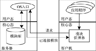

与Oikawa的方法不同,Chang DaWei 等人于2003年提出了OperatingSystemPortal framework(OSP)的方法。该方法是将核心模块存储在一个资源充足的远程服务器上,并由服务器端工具OS Portal来管理所存储的模块,同时也负责处理客户端(嵌入式系统内核)发出的请求,按照请求动态的选择并连接模块,然后通过网络传到客户端。由于模块的管理和连接都在服务器端,所以对客户端来说可以节省大量的资源空间。OS Portal的结构如图1所示。
图1 OS Portal的结构图
OS Portal的结构通常,内核动态加载模块的时候,模块的连接工作由内核完成。Chang DaWei的方法的独特之处在于把模块连接的工作交给服务器端执行,不但降低了对内存空间的需求,也减轻了内核的负担。
