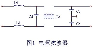

滤波是一种抑制传导干扰的方法。例如,在电源输入端接上滤波器,可以抑制来自电网的噪声对电源本身的侵害,也可以抑制由开关电源产生并向电网反馈的干扰。电源滤波器作为抑制电源线传导干扰的重要单元,在设备或系统的电磁兼容设计中具有极其重要的作用。它不仅可以抑制传输线上的传导干扰,同时对传输线上的辐射发射也具有显著的抑制效果。在滤波电路中,选用穿心电容、三端电容、铁氧体磁环,能够改善电路的滤波特性。进行适当的设计或选择合适的滤波器,并正确的安装滤波器是抗干扰技术的重要组成部分。在交流电输入端加装的电源滤波器电路如图1所示。图中Ld、Cd用于抑制差模噪声,一般取Ld为100 mH -700mH,Cd取1μF -10μF。Lc、Cc用于抑制共模噪声,可根据实际情况加以调整。
所有电源滤波器都必须接地(厂家特别说明允许不接地的除外),因为滤波器的共模旁路电容必须在接地时才起作用。一般的接地方法是除了将滤波器与金属外壳相接之外,还要用较粗的导线将滤波器外壳与设备的接地点相连。接地阻抗越低,滤波效果越好。

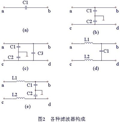

几种滤波器的构成如图2所示。在图2(a)中,阻抗Z=1/(ωC1),高频区域用陶瓷电容、聚酯薄膜电容并联,其滤波效果更好。图2(b)中,噪声能通过电容旁路到地线上,这种滤波器连接时应使接地阻抗尽量小。图2(c)中,C1、C2对不对称噪声有良好的滤波效果,C3对对称噪声有良好的滤波效果,连接时应使电容器的引线及接地线尽量短。图2(d)为常用的噪声滤波电路,L1、L2对噪声呈现高阻抗,而C1则对噪声呈现低阻抗。当L1、L2采用共模电感结构时,对对称和非对称噪声都有较好的滤波效果。图2(e)适用于共模噪声进行滤波,应注意的是其接地阻抗同样应尽量小。

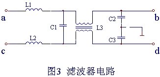

图3是对共模噪声和差模噪声都有效的滤波器电路。其中,L1、L2、C1为抑制差模噪声回路,L3、C2、C3构成抑制共模噪声回路。L1、L2的铁心应选择不易磁饱和的材料及M-F特性优良的铁心材料。C1使用陶瓷电容或聚酯薄膜电容,应有足够的耐压值,其容量一般取0.22μF -0.47μF。L3为共模电感,对共模噪声具有较高的阻抗、较好的抑制效果。
