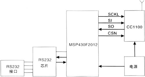

有源RFID系统由三部分组成(见图1)。
图1为有源RFUD系统
?标签(Tag):由无线收发模块(可用CCl100多通道射频收发机或CC2500射频收发机作为无线通讯模块),天线,控制模块(可用微控制器MSP430F2012)组成,通过电磁波与阅读器进行数据交换。
?阅读器(Reader):由无线收发模块(可用CCl100作为无线通讯模块),天线,控制模块(可用微控制器MSP430F2012)和接口电路组成。
?数据交换与管理糸统(Center Processor):通过RS-232或RS-485接口与阅读器(Reader)进行数据交换。
实际有源RFID平台除了有一个阅读器、3个标签(无线通讯模块是CCl100与微控制器是MSP430F2012)之外,还必须由1个RS-232转换板,1根串口线及上位机软件;阅读器通过RS-232转换板和串口线与上位机相连,用来接收标签发送的的数据;每个标签有自己的ID号,并定时发送自己的ID号给阅读器。这方面利尔达公司有成熟的产品可用。

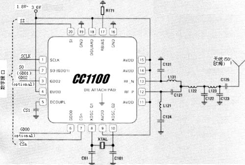

CC1100多通道射频收发机(图2)最大发射功率为10dBm;ISM频段工作频率,无需申请频点:载频频率430—438MHz;高抗干扰能力和低误码率;透明的数据传输;多速率:提供1200bps、2400bps等多种通信波特率;低功耗及休眠功能分别为接收电流<16mA与发射电流<30mA及,休眠时电流仅为<10μA双接口方式,TTL电平的UART接口和标准的RS-232接口可选。
图2 为CC1100应用电路示意图

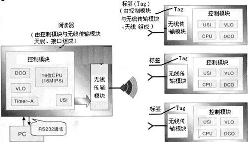

用CC1100构建有源RFID平台的应用举例-高性能RF无线数据传输
无线通讯模块采用透明模式进行通讯,即所收即所发,具有通讯距离远、低功耗、接口灵活等优点,使用者无需编码和控制。采用单片射频集成电路单片机MCU的无线模块,外围电路小,但可靠性高,故障率低,方便模组,应用广泛,适合一般有线系统的升级置换,如用于水、气、热、电计量表具无线远传自动抄表,无线温湿度控制,设备监控等。图3为高性能RF无线数据传输技术方案框图。产品具有CC1100特性外其通信距离(视距)大于300米,工作电压为+3.0V。

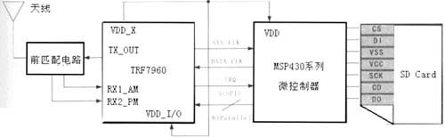

无源RFID接收读写器发射的信号并对其进行调制后反射给读写器(见图4),本射频卡通信模块(可用TRF7960)是基于13.56MHz频率的非接触卡读写模块,可支持TI公司的Tag-it HF-1全系列卡片,符合S014443标准的高频非接触卡片。
图4 无源RFID框图

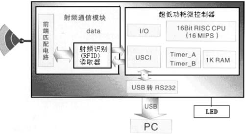

用TRF7960构建 SD卡接口HF(1 3.56MHz)读头
TRF7960/1射频识别(RFID)读取器是高度集成、多标准模拟前端及数据成帧系统,用于13.56MHzRFID读取器。其内置的编程选项使其成为各种应用的理想选择,包括近距离或近程的RFID系统。
在RFID系统的应用中读头是非常重要的环节,在性能上,需要考虑读头识别Tag(标签)的距离和需要考虑读写Tag的可靠性和安全性以及同时识别多个Tag时的防碰撞问题。在应用中,需要考虑读头对外数据传输及数据存储的便捷性。当然在许多应用中,读头设计还需要考虑低功耗性能。HF(13.56MHz)在RFID系统中应用非常广泛,HF有两种标准,S015693,IS014443-A/B,这两种标准都有非常高的可靠性和安全性,尤其是1S014443-B的协议可应用在银行、金融等安全性等级很高的场合。HF读头通常可以同时识别几十个Tag,所以能实现较好的防碰撞设计。
图5中TRF796x系列是TI的HF读头芯片,同时涵盖了IS015693+ IS014443-A/B这两种协议,TRF796x内置LDO时钟输出功能,不但可以省去外部LDO和MCU工作晶体的成本,同时由于内置LDO的优秀的PSRR性能,可极大的抑止其他电路对RF电路的影响,提升RF性能,增强读写TAG的距离。利用TRF796x的低功耗性能以及微指控制器MSP430系列的超低功耗特性,则可以实现微功耗HF读头的设计,静态电流小于2μA,对于手持读头系统,这是一个非常好的特性。利用MSP430的高性能,我们可以轻松实现SD卡的接口,使得SD存储这种小体积,大容量的,便携的数据存储及传输方式可以用到RFID的系统。
图5 微功耗HF(1 3.56MHz)读头组成框图
同样由TRF796x系列利用SP3232,可以轻松实现从UART到RS-232的转换,通过RS-232实现与计算机或其他主机设备通讯, 实现RS-232接口的HF(13.56MHz)读头方案;用TUSB3410,我们可以轻松实现从UART到USB的转换,通过USB实现与计算机或其他USB主机设备通讯,实现USB接口的HF(13.56MHz)读头方案。
