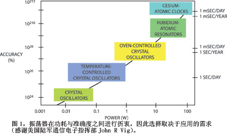

板)上就可能需要十几种时钟。设计者实现传统时钟源时采用的是石英晶体振荡器,但MEMS和纯硅振荡器正在这个高度分化的市场中获得立足点。另外,精度不高的振荡器也采用陶瓷材料,如锆钛酸铅。应用推动着一种技术的适用性。例如,如果你需要一个精度优于1 ppb(十亿分之一)的时钟源,则必须放弃MEMS而使用原子振荡器件,如铷时钟或铯时钟源。这些器件有1ppt(万亿分之一)的精度。例如,
GPS
(全球定位系统)卫星需要这种精度来保持与系统其它部分的同步(图1)。

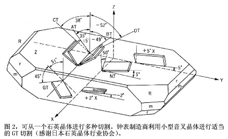

发射机与接收机的频率。自上世纪20年代起,工程师们就开始将这些晶体用于建立射频频率,当时贝尔电话实验室的AM Nicholson和Wesleyan大学的WG Cady教授一起研究酒石酸钾晶体,他们发现了一个驱动电路中石英晶片的谐振反应(参考文献1)。不过在二战以前,研究人员还没有研究出大批量制造的方法(参考文献2)。如果在一块石英晶体上以相对晶格点阵正确的角度切割出振荡器元件,则可以消除温度的效应。有些切割晶体具有零温度系数,而LC切割则用于温度计(图2)。

加入放大与缓冲就使一只晶体成为一个XO(晶体振荡器)。增加温度补偿电路就得到一个精度为1 ppm(百万分之一)的TCXO(温控晶体振荡器),将整个振荡器置入一个控温的封装中,就得到一个OCXO(恒温晶体振荡器),精度可达十亿分之一区间。一个有1 ppm精度的30 MHz振荡器,随时间与温度变化的误差只有30 Hz。只有铷和铯原子钟才更精准,主要原因是原子振荡源与温度无关。有些公司还提供PXCO(可编程晶体振荡器),你可以写入芯片中的数字寄存器,调整频率。

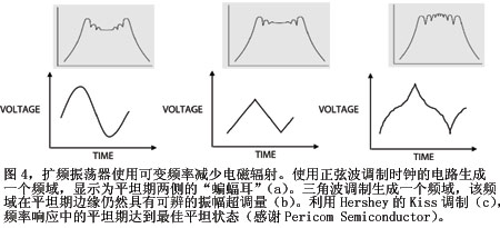

扩频时钟亦在振荡器选择中扮演着一种角色。它有两种广泛的应用:计算机与通信中的电源和系统时钟。电源可以使用最多变动10%的振荡器,将能量散布在一个宽频带上,大大降低测量值。这些设备采用了环形振荡器或LC储能,不需要石英级的精度。振荡电路的PLL部分用硅振荡器的输出来建立扩频时钟。与其它纯硅振荡器一样,这些器件更能承受冲击,并有更快的上电起动时间。由于LC储能器或环形振荡器有低得多的Q(质量)值,优于任何石英晶体或MEMS振荡器,也许你会认为硅振荡器的振荡维持要花更多的能量。然而,它只需要毫瓦级能量,因为振荡器中的功耗取决于PLL以及温度补偿电路的工艺与架构。
扩频时钟的另一个应用是抖动或噪声所占百分比较少的数字系统。它们必须保持严格的时序,但甚至少量的扩频时钟就可以使一块系统板通过FCC测试。Pericom公司的Annamalai指出,扩频时钟尤其适用于存储子系统。他说:“存储器有越来越快的趋势,因此你会希望分散这种单一频谱。”该公司使用的是Hershey’s Kiss扩展数据曲线,这一名称取自流行的巧克力。
Lexmark公司发现并申请了这种数据曲线的专利。要理解这种响应曲线,设想一个正弦频率正在对系统时钟的工作频率作调制;振荡器花费在两端频率的平均时间将大于两端之间的时间。换句话说,时钟会在频率区间的外边界处停留,正弦调制在此处缓慢改变方向。这种改变产生了“蝙蝠耳”式频域数据曲线(图4)。使用了Hershey’s Kiss波形后,制造商可以消除蝙蝠耳,使你的系统通过FCC测试。

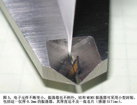

SiTime并未在MEMS元件上覆盖玻璃或环氧罩,而是在一个玻璃模型中建立起硅臂,用多晶硅覆盖模型,再用氢氟酸将玻璃溶解。然后,该公司用一层更厚的多晶硅将臂密封起来。所有工作都在一个外延反应堆中完成,这个高度真空的半导体装置有地球上最洁净的环境。这种特殊工艺使SiTime能够提供品质与石英振荡器相匹敌的产品。该公司的产品将一种MEMS谐振器片芯和一个
CMOS
片芯整合在一个封装内,比石英振荡器更小也更薄(图5)。
