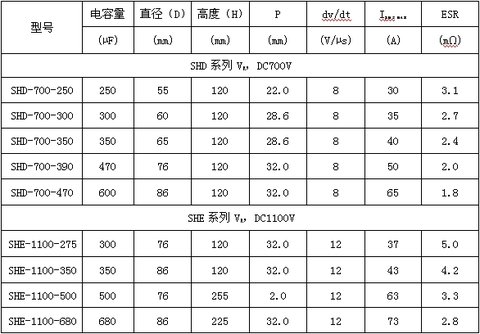

由于三相桥式整流器的电容器滤波实际上是直流支撑、DC-Link或直流母线旁路电容器。这样问题的关键就是“滤波”电容器的电流承受能力是否满足要求。薄膜电容器制造商已经制造出相应的金属化聚丙烯薄膜电容器。EACO的SHD系列DC-Link单面金属化聚丙烯薄膜电容器的数据如表1所示。
表1 EACO的SHD、SHE系列DC-Link单面金属化聚丙烯薄膜电容器部分数据
EACO的SHD、SHE系列DC-Link单面金属化聚丙烯薄膜电容器的外形与螺栓式铝电解电容器相似,用这种薄膜电容器替代铝电解电容器仅需要很小的改动。
从表1可以看到,EACO的SHD系列DC-Link单面金属化聚丙烯薄膜电容器可以承受很高的纹波电流,而且基本不受工作温度限制。;例如:300μF/700V的SHD-700-300聚丙烯薄膜电容器的电流承受能力为50A,两只并联时达100A。远远高于3900μF/400V铝电解电容器所能承受的约15A纹波电流值,高于15kW变频器“滤波”电容器需要“滤波”大约60A左右的整流滤波和逆变器产生的开关纹波电流。从这个数据看,铝电解电容器发热是必然的,而且寿命是短的。

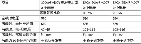

一个15kW变频器正常采用应用3900μF/400V铝电解电容器2个串联,等效电容量为1950μF。采用EACO的SHD系列DC-Link单面金属化聚丙烯薄膜电容器替代铝电解电容器,可以是300μF/700V 2个并联的电容量替换比率30.7%,或者采用250μF/700V 2个并联,替换比率25.6%。满功率条件下运行的测试结果列于表2。
表2 EACO薄膜电容器替代铝电解电容器测试结果
从表2的结果可以看到,采用低电容量替换比例后满载时的峰-峰值电压明显增加甚至高于空载电压的13.3%(76V)的理想状态的无滤波电容器时整流输出电压的峰-峰值。在设计变频器控制策略时需要考虑这个电压变化对输出的影响。
在表2中还可以看到,随着滤波电容器电容量的降低,输出电压平均值有所上升,这与常规滤波电容器的电容量越大输出电压平均值越高的概念不同。其原因可能是由于随着滤波电容器电容量的降低,整流器的导通角增加,使电流脉冲在电网内阻的电压降减少的结果;而输出电压峰-峰值高于电阻性负载的理想输出电压峰-峰值的原因可能是由于交流电网寄生电感所致。

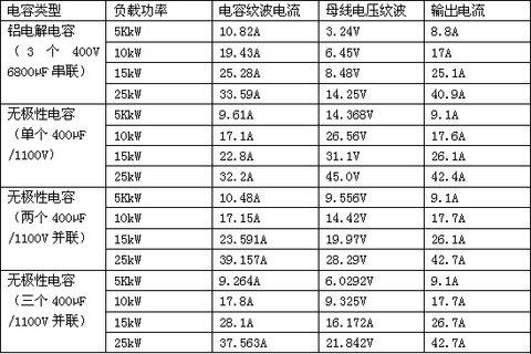

第三个替换试验是用薄膜电容器替代660V交流输入电压变频器中的铝电解电容器。由于手头没有660V感应电机,负载只能采用电阻箱替代感应电机。其测试结果列于表3。
表3 EACO薄膜电容器替代铝电解电容器测试结果
