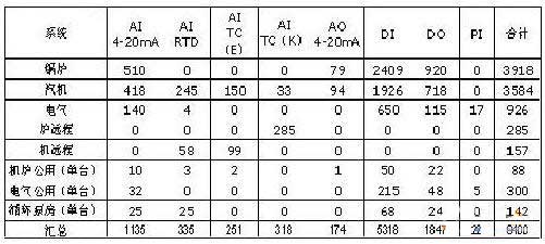

单元机组I/O点约为9400点,电动调门约75个,电动关断门(含部分气动关断门)约240个,400V及以下电机约110个,6kV电动机约22个,每对通讯口带电动门数量按不超过15、每个通讯口带电动机数量按不超过10个。单元机组I/O点列表如下:
