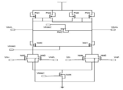

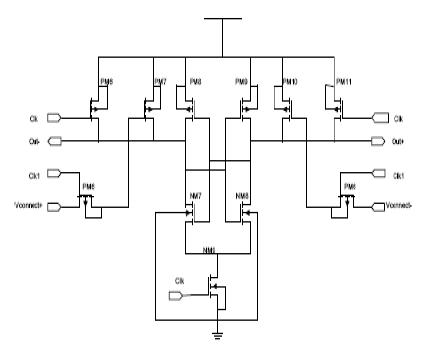

图1 给出了前置增益运放锁存器的电路结构。前置增益运放有两个差分对,分别由NM2,NM3,NM4 和NM5 组成。PM1,PM2,PM3,PM4 交叉相连形成一个正反馈回路,并且增大了前置放大器的增益。NM9,NM10,NM11,PM6,PM11 是开关。电路的工作流程为:当Clk 为低的时候,锁存比较器被复位,与此同时,Clk1 为高,锁存比较器能够接收到前置增益运放的放大的信号。加载在NM2 和NM3 栅上的差分输入信号,分别NM4 与NM5 栅上正相基准电平和负相基准电平相比较。两端各自产生的差分电流,流过共栅级后,差分负载迫使它流过接在输出两端的电阻R1,产生一个电压差(Vout+—Vout-),送到锁存比较器的输入端。当Clk 为高电平是,锁存比较器开始工作,差值(Vout+—Vout-)被交错连接的正反馈回路放大,直至稳定,一直到低电平的Clk 的到来。
(a) 前置增益运放
(b) 锁存比较器
图1 前置增益锁存比较器
3.1 前置增益运放锁存比较器的失调电压
前置增益运放锁存比较器结构由带正反馈的前置增益运放和锁存比较器组成,所以比较器的失调电压主要由前置增益运放和锁存比较器的失调电压组成。前置运放放大了的差分信号用来出发锁存比较器,并且电路的正反馈提高了比较器的速度,增益也提高了。前置运放的失调电压Vos1 主要是由于NM2,NM3,NM4 和NM5 的不匹配造成的。根据文献的分析方法,可以得到这样的式子,

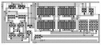

图2 为比较器的版图。版图的左边为前置运放的版图,右边为锁存比较器的版图。为了减小由于版图的失配带来的比较器的输入电压,前置运放和锁存比较器分别采用对称结构,增加比较器的对称性。
图2 比较器的版图

在前置运放的输出端和锁存比较器的输入端之间需要一个隔离电路来减小踢回噪声。在锁存比较器的两个输入端的晶体管的前面,分别加上一个PMOS管(PM6,PM11)作为开关管,晶体管的共栅电压用来控制信号。因此,踢回噪声对整个前置增益运放锁存比较器的影响就显著的减小了。

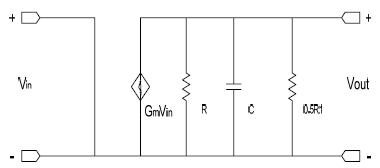

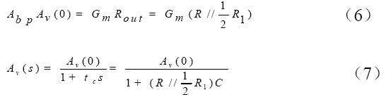

图3 为前置增益运放的交流小信号等效模型。根据图3,可得到等式(6),(7)
图3 前置增益运放的小信号等效模型
在上面的式子中,Av(0)为前置增益运放的直流小信号增益,Rout 是运放的等效输出阻抗, c t 为时间常数。R1 可以通过工作在深线性区的PMOS 管来代替,表达式为,
根据公式(6)(7),减小R1 可以使得 c t 减少,从而使响应速度指数增加,但是,同时减小R1,也使得Av(0)变小,从而使得响应速度线性下降。由此可见,与Av(0)相比, c t 对延迟时间的影响要显著多。因此,在设计时,对Av(0)要有个合理的设置。

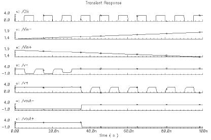

在图4 中,Vin+和Vin-为差分三角波信号,频率为2.5MHz,峰-峰值为1.455v"1.855v。Vref+和Vref-为差分直流信号,它们的差值为31.25mv,4 位子FlashADC 的1/2LSB。信号的共模电压为1.65v。V+和V-分别为锁存比较器的正负端输出,Vout+和Vout-分别为最终输出的正端和负端。从图4可以看出当Vin+和Vin-的差值小于1/2LSB 时,Vout+和Vout-的电压值发生翻转。图5为图4的局部放大图,可以看出传输比较器的延迟为680ps。在这种情况下整个电路消耗0.29mw 的功耗。
图4 比较器的仿真波形

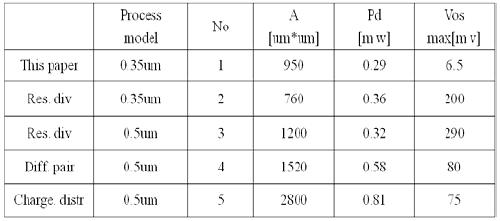

表1 中,前置增益动态比较器,电阻分配比较器(0.35um 和0.5um)、差分对比较器和电荷分配型比较器的性能进行总结。从表1中,可以看出与其它比较器相比,前置增益运放动态比较器拥有最低的功耗和失调电压。
表1 五种比较器的性能
