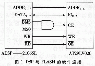

系统引导时,DSP将FLASH作为普通的外部数据存储器,通过DMA方式访问。ADSP-21065L的外部地址空间为0x00020000~0x03FFFFFF。FLASH的物理地址(ADD)对于DSP来说就是(0x0002000+ADD)。整片AT239LV020占据ADSP-21065L的外部地址空间范围为0x00020000~0x0005FFFF,这段空间属于Bank0。访问该段空间时,DSP引脚MS0有效。引导时,DSP引脚BMS有效。所以,使用MS0和BMS的组合作为FLASH的片选信号。DSP与FLASH的连接如图1所示。

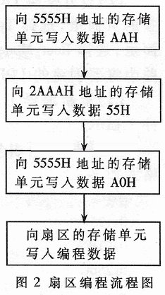

扇区是AT29LV020编程的最小操作单位,每次编程操作时,目标扇区的256个字节同时进行。在DSP的写指令字序列的作用下,同一个扇区的256个字节被写入FLASH内部的缓冲区,然后FLASH自动启动编程操作。DSP向缓冲区写入同一个扇区的数据时,数据的写入顺序是任意的,但是相邻的写信号间隔不能大于150μs,否则将被视为写入操作完成,编程过程立刻启动,而扇区内没有写入内容的地址将全部编程的为FF。完成一个扇区的编程最多只需要20ms。编程过程启动后首先会自动擦除需要编程的扇区,所以在编程前并不需要对扇区进行单独的擦除操作。
为了防止FLASH中的内容被误操作或者其它操作修改,FLASH默认为写保护状态。每次对扇区进行编程前必须写入一个命令序列,才可以向FLASH的缓冲区写入数据,进而启动编程。编程结束后,FLASH自动恢复到写保护状态。

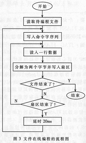

考虑到AT29LV020的最小编程单位为一个扇区,首先应该将待编程的文件分割为若干个256字节的编程单元,对于最后的一个单元,无论是否够256字节,都无需理会,仍旧按照一个扇区处理。
假设待编程的文件名为filename.ldr,采用编程语言编写软件时,使用变量定义:
.var f_data[]=”filename.ldr”;
缓冲区f_data[]的首址指向filename.ldr的首行,f_data的每个元素都对应文件的一行。由于创建的引导程序文件每行数据都是16位的,包含两个8位字节,所以必须将其分解为两部分后分别写入FLASH。
软件的流程如图3所示。

sect_ulock: //是,首先写命令字序列
r12=0xAA;
dm(u_mem1_a)=r12;
r12=0x55;
dm(u_mem2_a)=r12;
r12=0xA0;
dm(u_mem1_a)=r12;
