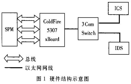

图1所示即为硬件结构的示意图。其中,SPM是数据处理模块,它控制前端的A/D变换,根据设定的采集周期将A/D变换后的数据保存在其内部的RAM中;同时发出一个中断信号。ColdFire 5307 xBoard是基于Motorola公司高性能嵌入式32位处理器ColdFire 5307自行开发的嵌入式应用开发板。其硬件配置包括:
ColdFire5307 90MHz 32位处理器;16M SDRAM;2M Flash ROM;10Mbps以太网接口;两个UART串口;两个64针的地址和数据总线接口。 ISC(图像控制工作站)和IDS(图像数据工作站)是两个工作站,用来对系统实现控制,对图像数据实现处理。
XBoard和工作站处在同一个以太网上,该以太网上还配有其它的设备。uClinux所要实现的功能是实时地将SPM上采集的数据通过以太网传到IDS上,同时接收来自ICS的命令以对SPM进行控制。

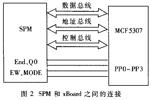

2 SPM和xBoard之间的连接
uClinux需要读取SPM中的RAM,所以最好是把SPM中的RAM作为uClinux的内存地址的一部分。SPM和xBoard上MCF5307之间的硬件连接如图2所示。 SPM中RAM的地址线、数据线和控制线直接连到CPU的总线上。除了硬件上的连接之外,还需要设置MCF5307的寄存器,为SPM上的RAM分配内存空间。XBoard在加电时首先运行debug程序,所以在debug中进行寄存器的设置是比较合适的。在debug源代码中的sysinit.c文件里的mcf5307_cs_init函数中加上下面的语句: MCF5307_WR_CS_CSAR5(imm,0xa000); SPM的地址从0xa0000000开始 MCF5307_WR_CS_CSCR5(imm,0x3d40); 采用8位的读方式 MCF5307_WR_CS_CSMR5(imm,0x01FF0001); 空间大小为1M 将SPM控制的引脚和MCF5307的并口引脚相连,这产对SPM的控制就只需设置并口的相应位了。
