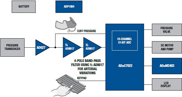

ADI公司的几款高性能IC可以满足血压监测仪需求。
AD627是一款集成微功耗仪表放大器,提供轨对轨输出摆幅。它具有出色的交流与直流指标,最大工作电流仅为85μA。
ADuC7022是一款12-bit模拟I/O、ARM7TDMI微控制器,功耗低,电源电压为3 V。它支持内存密集和处理密集算法。
AD8617微功耗、CMOS、轨对轨、输入/输出运算放大器具有低失调电压、低输入电压以及低电流噪声等特性。它支持单电源工作。在血压测量设计中,AD8617可以对动脉搏动起到四极点带通滤波器的作用。
ADuM2402是一款四通道数字隔离器,同光电耦合器等传统器件相比,它具有出色的性能特性。由于不使用LED和光电二极管,iCoupler器件不再具有与光电耦合器相关的设计难度,包括不确定电流传输比率、非线性传输功能、温度影响以及寿命影响等挑战。iCoupler器件具有简单的数字接口和稳定的性能特性。iCoupler器件不再需要外部驱动器以及其他分立器件。此外,在可比较的信号数据速率时,iCoupler器件的功耗仅为光电耦合器的1/10~1/6。
